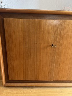

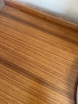

Hallo liebe Profis,
ich habe eine alte Kommode von meiner Oma geerbt. Das Stück ist so ca 60 Jahre alt.
Ich kenne das Holz nicht, allerdings ist mir die Farbe zu orange.
Kann ich hier etwas machen? Lack entfernen und beizen?
Vielen Dank für eure Tipps!

das sieht für mich nach "furniert" aus.
Dann ist es mit dem Abschleifen immer ein Risiko (was ich nicht eingehen würde)
(aber ich gehöre auch zu denen, denen Holz garnicht orange genug sein könnte ... :emoji_wink:)
Was mir einfällt wäre, einen transparenten Lack zu finden (der sich mit dem Jetzigen vertragen muss) und den in einer dunkelen Farbe zu wählen.
7.511
So ein schönes jnd sehr gut erhaltenes 60er Jahre Stück, wäre schade darum das grundlegend zu verändern.
Andere Leute zahlen dafür richtig Geld.
Dann besser verkaufen und bei Ikea was zu deinem Geschmack passendes kaufen.

Wie sind denn die Möglichkeiten in Ninas Werkstatt?
Erste Anmerkung: Lack entfernen ginge prinzipiell am besten mit Lösemittel bzw. Abbeizer. Erst dann ist Beizen (dunkler färben) möglich. Gebeiztes Holz / Furnier braucht zwingend wieder eine "Beschichtung" aus z.B. Klarlack / Hartwachsöl / Schellack
