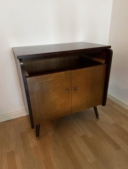

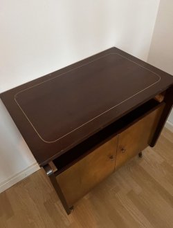

ich habe mir heute ein (in meinen Augen) Schmuckstück in den Kleinanzeigen für 0€ gefischt. Für so Vintage-Zeugs hab ich ja ne Schwäche… bei der Kommode fehlt aber leider die Schublade die oben rein gehört. Primär benötige ich da jetzt mal ein wenig Inspiration, was man mit dem Fach jetzt am besten anstellt. Zuerst dachte ich daran, das Fach so wie es jetzt ist zu lassen und dem lediglich einen Boden zu geben. Ich bleib aber dennoch immer wieder gedanklich bei dem Neubau einer Schublade hängen.
Ich hätte bei beiden das Problem, den (einigermaßen) passenden Farbton zu treffen.
Was würdet ihr tun?
Die abgeplatzten Stellen an den Kanten würd ich auch gern verschwinden lassen. Wie und womit gehe ich da am besten vor?

Schublade wäre schon besser. Die Türen scheinen Birke furniert zu sein.
Schublade einfach in Kontrast zu den Türen gestalten.

vielen Dank für deinen Input. Also siehst du die Schublade auch eher im Farbton des Korpusses? Die Rundung oben wird ne Herausforderung aber sicher machbar… aus welchem Holz mag denn wohl der Korpus und die Platte sein und womit sind die behandelt?
Ich weiß: Glaskugel und so… aber vielleicht ist ja jemand dabei, der so ein Ding schon mal in den Fingern hatte.

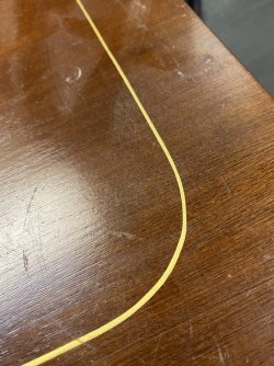

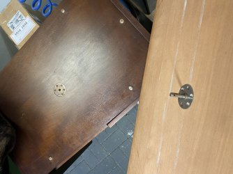

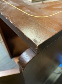

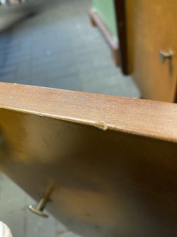

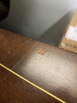

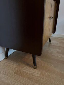

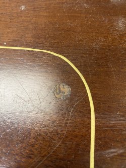

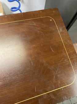

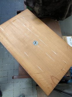

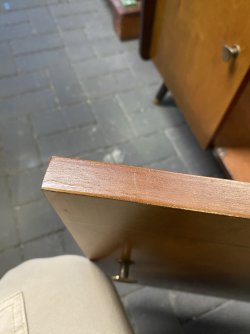

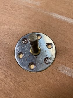

die Klangprobe habe ich mal gemacht und ich finde, es klingt nicht sonderlich hohl. Ich habe auch mal ein paar Detailbilder gemacht. Sieht für mich nicht wie furniert aus, was sagst du? Tippe auf Fichte/Tanne oder sogar Kiefer mit entsprechender Lasur… ist auf jeden Fall sehr leicht das Ganze und ich meine unter dem Drehmechanismus recht helles Holz erkennen zu können. Kann das passen?
Bzgl. der drehbaren Platte: wofür ist das gedacht? Find ich aktuell eher störend…
Mein Ziel wäre es, das Möbel so zu restaurieren, dass man ihm das Alter schon noch ansieht, aber die groben Macken/Kratzer schon beseitigt sind. Wie kann man am besten vorgehen? Der goldene Pinselstrich macht es dabei natürlich nicht einfacher, sprich, großflächig schleifen werde ich wohl nicht können ohne diesen zu entfernen.
Was könnte das für eine Lasur/Farbe sein?
Die Dellen in den Türen und an den Seiten, bekomm ich die wohl mit einem nassen Lappen und nem Bügeleisen raus ohne die Lasur rundherum zu beschädigen?

Jetzt sieht man mehr.
Es scheint Paneelplatte/Tischlerplatte zu sein. Mit Mahagoni (-artigem) Furnier beleimt. Anschließend lackiert. Vielleicht vorher noch gebeizt, vielleicht irgendeine Lackmixtur. Zur Zeit der Herstellung wurde noch viel herumexperimentiert. Mein Vater (Jahrgang 1934) hat immer gesagt, es wurden wunderbare Möbel gemacht und dann irgendein "Zeug" draufgeschmiert. Möglichst dick. Das sollte von Hochwertigkeit zeugen. Die Zeit der Lasuren (auf Weichholz aufgemalten Maserungen) war im Ausklingen und moderne Lacke noch nicht ganz Standart. Ganz hochwertige Polyesterlackierungen (schwabbeln) nur in der Industrie gängig.
Das Möbel dürfte ein Fernsehkastl sein. Deshalb die Drehplatte. Die kleinen runden Fehlstellen auf der Platte, dort wo der Lack aufgelöst ist, scheinen von den Füssen des Fernsehers zu stammen.
Wenn es für mich wäre, würde ich nicht allzuviel machen. Dort wo der Lack fehlt mit Retouschierstiften und evtl Weichwachs nachbessern (Vorsicht! Helleren Stift verwenden. Holz wird beim retuschieren dunkler) und mit Lack austupfen. Und dann (Auch wenn Manche davon abraten) mit Baolin, Renuwell, etc., das Ganze reinigen und abwischen. Dadurch werschwinden Kratzer im Lack und es wirkt frischer.
Probier es aber an eher nicht sichtbaren Stellen, an denen trotzdem lackiert ist, damit du siehst wie es sich entwickelt.
LG Gerhard
