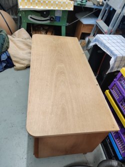

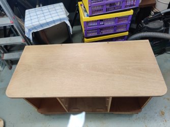

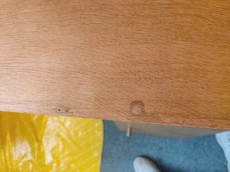

Da ich am regelmäßig zu meinen Eltern aufs Land fahre, habe ich mir dort eine alte Kommode vorgenommem, deren Oberfläche zu behandeln, andere Griffe und Füß anzubringen.
Die Kommode ist mit Eiche furniert, aber, wie ich finde, hat sie so eine ganz seltsame Farbe, fast 'hautfarben' und ist außerdem ziemlich homogen.
Dass dies definitiv Echtholz ist, weiß ich, weil ich den Restlack schon abgeschliffen habe.
Ich hab mal ein Foto angehängt. Wie ist es möglich, dass Eiche 'so' aussehen kann? Ist tatsächlich einfach das Furnier so gewählt, oder wurde das noch irgendwie behandelt?
Finde die Farbe ganz schrecklich, das Holz wirkt farblich richtig 'tot', wie Plastik.
War das früher Mal so gewollt?Auch dass es so wahnsinnig homogen ist gefällt mir gar nicht.
Hatte vor, das Furniern zu ölen oder tatsächlich zu Laugen und dann zu seifen... mal ausprobieren.

Ich finde die Farbe gar nicht mal so ungewöhnlich für Eiche allerdings sieht es schon ein bisschen nach Roteiche aus und weniger wie die heimischen Arten
happyc
2. Dezember 2022
940
Einen a.d. Waffel
… war halt mal nen Baum, also was natürliches. Und da ist nicht alles gleich. Unterschiedliche (Unter)Art der Eiche, unterschiedliche Standortbedingungen, … trägt zum unterschiedlichen Aussehen des Holzes bei. Und vielleicht wurde ja auch mal bei der Oberflächenbehandlung gezielt in eine optische Richtung hin gearbeitet…

Ich fahre jetzt am WE wieder hin und mache dann nochmal ein paar Aufnahmen. Die Bilder fangen die Farbe auch gar nicht so richtig ist. Es ist so ein komisches Beige, dass es oft auch in übertriebener Form als Plastikfurnier gab, ich glaube gerade in Midcentury und dann im Schlafzimmer. Vielleicht finde ich auch ein entsprechendes Bild wenn ich google.
happyc
2. Dezember 2022
940
Einen a.d. Waffel
… ich weiß was du meinst, ich hatte als Kind in einem so furnierten Bett geschlafen. Aber dann hast du die Frage ja schon quasi beantwortet: wenn du die Farbe als künstliche Beschichtung und Eiche-Imitat kennst, ist es doch nicht verwunderlich, dass es auch sozusagen ein Original gibt, an dem sich die Gestalter der künstlichen Beschichtung orientiert haben, oder?

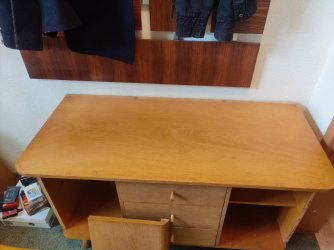

Hallo holzbus,
zu der Farbe des Eichefurniers auf den Fotos kann und will ich auch nichts sagen, das ist Geschmacksache und auf Fotos immer so eine Sache. Aber dieses Eichefurnier von der Platte/Deckel zählt zu den sehr hochwertigen, breitliegenden und sauber gemesserten Furnieren. Es sieht so aus, als ob eine Glasplatte darauf gelegen hätte und hinten senkrecht ein Spiegel stand?

Vielen Dank für die weiteren Infos, Jörg!
Und genau, es lag eine Glasplatte drauf, und die Kommode hat einen Spiegel - eine typische 'Schminkkommode' aus den 50ern, wenn ich das richtig sehe.

Aber bevor Du anfaengst da etwas zu oelen, solltest Du die Flaeche mal anfeuchten. Dann kannst du abschaetzen ob wirklich der gesamte alte Lack ueberall runter ist. Sonst wird es schnell mal unansehnlich scheckig.

Ich finde die Farbe auf den Fotos sogar als Eichetypisch. Ich weiß nicht wieviele hunderte oder sogar tausende m² Eichfurnier in dieser Farbe Ich schon verarbeitet habe.
LG Gerhard

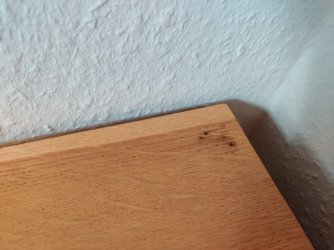

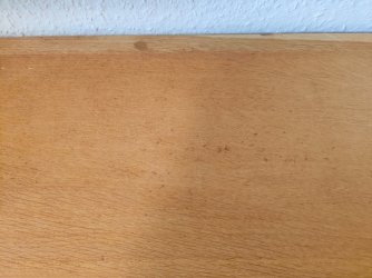

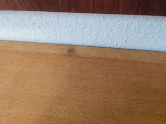

Ich habe die Kommode nun am WE mit Hartwachsöl natur geölt ... aber so richtig zufrieden war ich nicht: Es wurde fleckig, unregelmäßig. Allerdings kann es eigentlich kein Lack sein, der darauf ist, denn ich habe wirklich bis aufs Holz geschliffen, mehrmals, und vor dem Schleifen habe ich die Farbe mit einem Farbkratzer abgezogen.
Es hat mich gewundert, dass das Furnier noch nirgends durch ist.
Es sieht und fühlt sich besser an als vorher, aber so richtig zufrieden bin ich nicht.
Einerseits, weil es scheckig vom Öl ist, und zusätzlich sind auch noch alte Flecken und zugespachtelte Löcher zu sehen.
Ein zugespachtelte Loch sieht man kaum, weil ich dafür scheinbar einen farblich gut passenden Kitt verwendet habe, leider sind die beiden anderen Löcher in dem einzigen Splintholzabschnitt und daher der verwendete Kitt zu dunkel.
Die Scheckigkeit ist heute allerdings schon weniger als gestern. Gleicht sich das noch an?
Ich überlege tatsächlich, dass alles nochmal abzuschließen und von vorne zu beginnen, allerdings kann ich das erst in 2 Wochen wieder machen, wenn ich Mal wieder hier bin.
Ich habe mal eine 'Selektion' der Flecken fotografiert und hoffe auf eure Tipps :emoji_slight_smile:
Ich ziehe tatsächlich in Erwägung die Oberfläche noch einmal abzuschleifen und sorgfältiger zu arbeiten, d.h. mich hier auch um die Details zu kümmern, die ganzen Flecken, von denen ich gehofft hatte, dass sie mit der Oberflächenbehandlung weniger zu sehen sind.
Da sind z.B. die dunklen Flecken von den Nägeln, die sie ursprüngliche Glasplatte an Ort und Stelle gehalten haben, dann einen 'Wasserfleck(?)', und eventuell Stockflecken?, so kleinere, dunkle, unregelmäßig e Sprenkel, fast wie graue Sommersprossen :emoji_slight_smile:
Die Farbe an sich finde ich aber übrigens jetzt sehr viel besser und jetzt auch wieder typisch Eiche.
