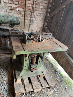

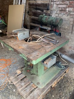

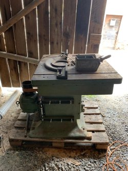

da ich mich weiter entwickeln möchte und mir noch ein paar Maschinen gerne anschaffen möchte, würde ich gerne euch fragen ob mein Gedankengang ein guter ist.
Problem der Fragestellung ist, kein Geld mehr im Gelbeutel.
Ich würde für einen sehr kleinen Taler an eine Tischfräse kommen, die wirklich alt ist, aber sehr gut funktionsfähig laut meines Schreineronkels. Eventuell müsste ich mir eine neue Spindel Durchmesser 30 anfertigen, aber das sollte für mich als Schlosser kein Problem sein.
Jetzt ist die große Frage, was ich mache wenn ich mal eine Gratnut an einem Tisch fräsen möchte ? Kauf ich mir jetzt dazu noch eine Trition mit Sauter Einlegeplatte um das dann alles abzurunden oder reicht eine Einlegeplatte für meine Festool OF 1010 die ich dann auch mal im Wechsel benutze ?
Ich muss dazu sagen, dass ich eigentlich meine Oberfräse eher selten benutze, da ich häufig meine kleine Hobby Cnc für Auschnitte und Formen verwende. Aktuell hab ich meine Oberfräse für Dinge benutzt wie Gratnuten für Tische und ähnliches herzustellen.
Eventuell wäre es besser gewesen in Verbindung mit der Tischfräse die 1400er zu nehmen, aber jetzt ist die Situation wie sie ist ...
Anbei mal ein Foto der Tischfräse

7.705
Bei der Säge wäre für mich ein sehr schmaler Taler etwas im Bereich einer Kiste Bier als Anerkennung/kl. Dank. Vielleicht. So richtig überzeugen mich die Bilder nicht.
Hat sie so wie sie da steht noch eine 25mm Spindel?
Alles in allem wäre mir das zu viel Arbeit für ein zu fragwürdiges Ergebnis, wenn man diese Fräse mit ebenfalls älteren grünen Starrspindelfräsen vergleicht, die heute für eher kleines Geld über den Tisch gehen.
12.583
Du machst Dir da viel zu viele Gedanken. Nimm irgendeine Oberfräse und fräse damit deine Gratnuten, ganz gleich welche.
Ich benutze gern die kleine Makita ( nein, die hat nicht zu wenig Leistung ) und dazu mehrere Klemmschuhe. Einen am Fräszirkel, einen unter der Werkbank, einen unter einer mobilen Siebdruckplatte und zwei zur Verwendung als Oberfräse. Damit ist die Maschine schnell hin und her gesteckt.
Was mir an der Tischfräse auffällt, sie scheint nur eine Drehzahl zu haben, der Flachriemen geht direkt an die Spindel, das kann für Schlitzarbeiten mit Scheiben zu viel und für Profilfräser zu langsam sein. Dann hat der Fräsanschlag keine Tiefenverstellung und keine Absaugmöglichkeit.
Ob man den Tisch oder die Spindel in der Höhe verstellt, kann Ich den Bildern nicht entnehmen.
Ich habe auch noch solch eine alte Fräse stehen, hadere aber hin und wieder mit einer anderen, aber wenn man nur an das rausgeochse von dem Gussklotz denkt, ist der Gedanke schnell wieder verworfen. :emoji_slight_smile:
Die hat auch nur eine Drehzahl ( wurde von Transmission auf Keilriemen umgebaut ) und läuft mit dem anderen Motor, den Ich Ihr gegönnt habe etwa 6500 U/min, mit dem alten 1400 U/min Motor lief sie viel zu langsam, die Fälze sahen aus wie mit der Axt rausgeschlagen.
Ich habe aber in meiner Kombimaschine noch eine Fräse und da kann Ich die Drehzahl verändern, von daher gehts.
Ich würde da an Deiner Stelle nach etwas anderem schauen. Tischfräsen werden in manchen Betrieben gar nicht mehr eingesetzt, da durch Fenster Winkelanlagen oder CNC Maschinen vollständig ersetzt. Sie sind also sehr günstig zu bekommen, da auch der gemeine Hobbeus eher auf den Frästisch setzt, weil Tischfräse zu gefährlich oder nur im fortgeschrittenen Stadium in Richtung selbiger geschielt wird.
Maschinen wie oben auf Deinen Bildern zu sehen, sind im Grunde unverkäuflich, die findet man seitenweise in den Kleinanzeigen und immer wieder wird der Preis gesenkt.

Also ist so eure Botschaft, geschenkt kann Mans machen ? :emoji_grin:
Ja häufig ist es so das man denkt, man braucht Leistung, aber im Grunde genommen hat man ja als Hobbyist Zeit und fräst halt einfach in mehreren Durchgängen.

Hallo Andros,
ich denke ich würde die Fräse nicht nehmen. Es ist einfach eine Frage des Nutzens, Aus deiner Äußerung, betreffend der Spindel, entnehme ich das keine 30mm Spindel vorhanden ist. Welche Drehzahlen hast du an der Maschine? Normalerweise brauche ich 1. 2500-300U/min für den Schleifigel, 2. ca. 5000 U/min für große Fräser (Abplattfräser), 3. 7500-9000 U/min für Standartfräser. Der Anschlag ist eher ungeeignet, da die Backen nicht gegeneinander verstellbar sind.
Wofür soll der Frästisch sein? Eine Tischplatte, die Gratleisten bekommen soll, ist doch mindestens 80x50 cm groß,da ist es doch viel sinnvoller die Fräsungen mit der Handoberfräse zu machen. Ich habe zu Beginn meiner Laufbahn alles mit meiner 650W Elu Mof96 gefräst. Den kleinen Frästisch den ich dazu habe, nutze ich meist für Werkstücke, die deutlich kleiner sind als Din A4.
Die Leistung ist nur selten das Problem, viel wichtiger ist die Präzision. Daher braucht eine Tischfräse einen ordentlichen Anschlag und einen funktionierenden Vorschub.

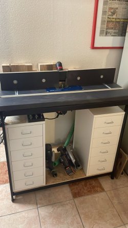

Das hab ich mir jetzt in der letzten Woche zusammengebaut.
Stahl- Tisch, Arbeitsplatte aus Baumarkt, Sauter EinlegePlatte mit Trition TRA001, Anschlag aus Siebdruck und Helmer Ikea Schränkchen.
Achja vorne sieht man noch Spanplatte, weil ich mit meiner Fräse an der geraden Fläche gefräst habe und ich somit soweit mit meiner Fräsung verutscht bin, das ich gezwungermaßen eine zweite Schiene einlassen werde um meinen Pfusch zu verdecken. Fräst man nämlich entlang der Rundung am Oberfräsengrundkörper funktioniert das nämlich mit einem Schlag butterweich.. :emoji_grin:
