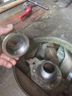

Vielen Dank für die zahlreichen Antworten! Habe mir mittlweile auch einen Account bei Wood worker erstellt. (Die Frage war über den Account eines Kollegen)
Habe mir die Maschine mittlerweile gekauft und bin jetzt auf der Suche nach einer passenden Spindel. Liege ich richtig in der Annahme das es eine MK5 Spindel ist? Bzw. gibt es noch weitere faktoren die man beachten muss ?

Hallo habe gerade deinen Beitrag gelesen und ich bin auch auf der such nach einem 25mm und einem 40mm Fräsdorn MK5.
Weiß da jemand etwas?
3.803
Wie schon an anderer Stelle erwähnt habe ich schon mehrfach Fräsdorne nachfertigen lassen. Die Metallbude in der Nachbarschaft macht das gut. Siehe Deinen anderen Faden, Beitrag 2 oder hier Beitrag 10.
