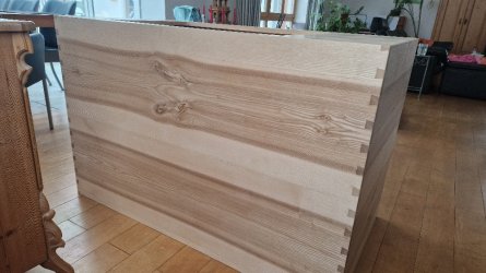

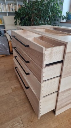

habe in einem andere Thread angedeutet, dass ich an der Planung einer neuen Küche bin.
Der erste Teil ist jetzt fertig. Begonnen habe ich mit der Kochinsel. Der restliche Teil der Küche (L-Form) beginne ich Anfang nächsten Jahres, da ich ja Zeit habe.
Natürlich sind mir auch ein paar Fehler unterlaufen (z.B. sollten die oberen 2 Schubladen gleich hoch werden:emoji_head_bandage:). Fehler passieren halt. Zumal ich das nur aus Hobby betreibe und kein gelernter Tischler/Schreiner bin.
Die Kochinsel ist aus Esche mit dunklem Kern. Entstanden aus 5m Bohlen welche zwischen 46-52mm stark sind. Nach dem Besäumen und Hobeln konnte ich die Bohlen an der Bandsäge mittig auftrennen. Ging gerade noch so. Endmaß war 19mm. Die Fußleiste fehlt noch.

Allererste Sahne. Sehr schönes "Bild". Durch den braunen Kern fällt der Unterschied in der Höhe erst bei genauem hinsehen auf.
Ich bin auf den weiteren Verlauf gespannt.
Ich glaube, ich muss auch mal Esche verarbeiten.

Super geworden. Dass du die Seiten auch "quer" ausgeführt hast ist ungewöhnlich und passt hier gut. Esche ist ein wunderbares Holz.

Vielen Dank. Ja die Quermaserung war bewusst so gewählt worden, da rundherum sichtbar. Zusätzlich zur Schwalbenschwanzausführung habe ich in den Seitenteilen 2 Edelstahlstangen über die gesamte Höhe eingebracht, um den Verzug zu minimieren. In der Breite habe ich innen zusätzlich 2 Gratleisten angebracht.

Ich kann mich nur anschließen, das gefällt mir gut. Mit dem kräftigen Farbkern kommt die Esche toll zur Geltung.
Durch die quer laufende Maserung bleiben auch die Spaltmasse an Fronten der Schubkästen gleich. Arbeitet ja alles in die selbe Richtung.
Wie tief ist die Kochinsel, 80cm? Die Schubkästen wirken sehr tief. Nicht das dir die Insel zu kippeln beginnt, wenn in den großen Schüben mal jede Menge Sachen drin stehen.
Da könnte man jetzt argumentieren, dass die Schubkastenschienen mittig hinter den Blenden montiert sein müssten. So wie hier gezeigt, hättest du unten eine gleichbleibende Fuge und drüber würde sie abweichen.
Aber egal, das Ding sieht absolut top aus!
Wer das so hinbekommt kann, nur falls es wirklich so kommt, die Fronten einfach justieren.
Schönes Ding!!!

Tolles Ding, wirklich schön, gerade mit der "umlaufenden" Maserung. Sowas sieht man nicht oft.

Vielen Dank Euch. Das bestärkt mich, dass ich den Rest auch so mache.
Die Tiefe der Kochinsel liegt bei 68 cm. Die Schubkästen haben eine Tiefe von 60 cm und wurde mit Blum Movento Auszügen befestigt.

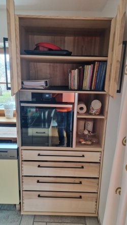

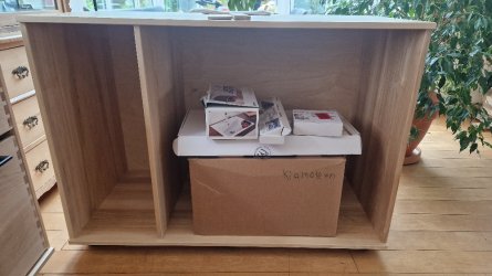

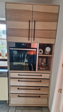

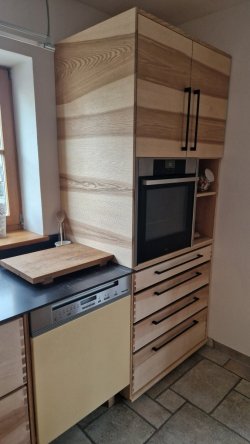

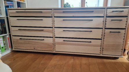

Habe ja schon länger nicht berichtet. Es geht bei mir nur langsam weiter. Habe ja auch keinen Streß, da die alte Küche ja noch benützt werden kann.
Steht noch im Wohnzimmer. Die Fronten fehlen noch. Auch hier ist der Plan mit umlaufender Maßerung. Ist aus einem Stück gebaut, da ich so Holz spare. Die beiden Bretter in der Mitte sind eingegratet, der Rest alles mit Schwalbenschwanz verbunden.
4 Schubladen sind Absicht. Ich hasse stapeln und suchen.
Hier fehlen noch die Schubladen. Mittelbrett wieder eingegratet. Oben kommt die Spüle rein.

Sieht klasse aus :emoji_thumbsup:
Da wird man richtig neidisch.
Sag, die Fronten der Schubladen an der Kochinsel. Sind die aus einem Stück?
Also die Bohle nicht aufgetrennt und neu verleimt?

Doch, die Bohle war ca. 45 mm dick. Daraus habe ich es geschafft diese abzurichten und in der Mittel aufzutrennen. Danach teilweise verleimt.

Ich meinte eher die Breite.
Du hast keine Lamellen geleimt?
Hast du keine Angst dass sich das Wölbt?
Oder ist Esche da nicht so empfindlich?
Gerade in der Küche ändert sich ja an und an die Feuchtigkeit....

Die Feuchtigkeit im Raum ist nicht der Knackpunkt, das bisserl Luftfeuchtigkeit wäre hier nicht mein Problem.
Die Frage ist eher, wie gut dein Holz trocken ist und ob du viel Spannung drin hast. Ich hab hier 4 Fronten mit 31cm Breite aus einem Teil liegen, natürlich war die Bohle nicht viel breiter. Das lag aber 2 Winter zentralbeheizt. Nach dem Aushobeln tat sich - du errätst es - exakt null. Das hat jetzt ausgehobelt noch einen Winter mitgemacht. Man sieht natürlich minimale Bewegung über das Jahr, ist aber zu vernachlässigen. Wenn du also solche Dinge machst, dann entweder die Erwartungen anpassen oder entsprechend vorbereiten. Am besten beides.

Du hast ja noch keine Blenden an den Sk Vorserstücken, aber schon die Griffe dran.
Daher ein kleiner Tip: die Sk Vorderstücke nicht mit Grifflochbohrungen machen, sondern nur die Bohrungen für die Blendenbefestigungen machen. Dann kannst Du die Schubkastenblenden mit Griffbohrungen versehen, diese Ausrichten, und die Blenden durch diese Bohrungen befestigen. Dann aufmachen und von innen verschrauben. Danach kannst Du die Grifflöcher durchbohren und die Griffe anschrauben. Spart eine Menge Ausrichterei.

@Hamburger Jung so habe ab ich das auch vor.
Minimaler Verzug damit musss ich leben. Meine Bretter liegen seit mehreren Monaten im Wohnzimmer / Wintergarten. Die sind gsnz ordentlich trocken. Unter 10%.
Schubladen sind Schwalbenschwanz- Verbindungen, ebenso die Korpusse.

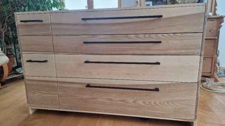

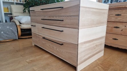

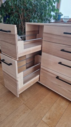

Kleiner Zwischenstand. Es fehlen noch die Schubladendoppel. Komme gerade nicht dazu, weiter zu machen (Skifahren, zwischendurch einfache Schuhkommode gemacht für die Tochter, Modell-Segelflieger bauen)
Aber nächstes WE gehts endlich weiter.

Auf die Gefahr mich zu wiederholen, aber das sieht echt einfach SUPER aus. Deine Frau kocht dir bestimmt öfter mal dein Lieblingsessen in dieser Küche, oder? :emoji_wink:
