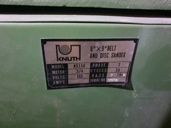

Im Kinzigtal
Servus in die Runde,
könnte einen Knuthz KS 150 Band/Tellerschleifer für 150.- € erwerben. Kennt jemand die Maschine und kann etwas dazu sagen? Ich kenne den Hersteller nicht
und kann daher nicht einschäten, ob er was taugt.
Auf der Herstellerseite lese ich etwas von 1.500 min-1, heißt wohl, die Geschwindigkeit kann nicht angepasst werden, was wohl eher ein Ausschlusskriterium darstellt.
BJ ist 1992. Anbei ein paar Bilder:

Da ich die Maschine auch gerade bei KA sehe, kannst du oder jemand anderes einen Erfahrungsbericht zu der Maschine abgeben?
9.619
Knuth ist kein Hersteller allerdings ein recht großer Händler und hauptsächlich im Metallbereich tätig.
7.547
Was ich aus dem Metallbereich von Knuth kenne ist kein Wow, aber qualitativ eben eher Taiwan als China. Sieht mir hier auch so aus. Die Frage ist also ob er die 150 wert ist. Kommt mir nicht von Grund auf verkehrt vor.
7.547
Bj 92 passt auch zu meiner Aussage zu Taiwan.
DDR hat nix mehr zu günstigen Ost-Preisen geliefert. China hat (noch) nichts geliefert.

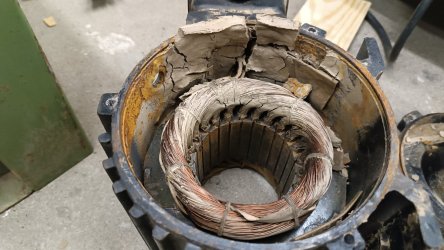

Also ich habe demletzt für meinen Onkel einen Bandschleifer (ohne Teller, dafür mit längerem Band und Gusstisch) von Knuth gekauft. Ähnliches Baujahr wie der obige. Da er mal unter Wasser stand habe ich ihn zerlegt und die Lager gewechselt. Also was man da zu Gesicht bekam an Lunkerstellen in den Alugussteilen war schon heftig. Die Mechanik an sich ist auch eher hemdsärmelig ausgeführt. Aber funktionieren tut er, auch wenn bestimmt 100g Lehm in den Motor eingeschränkt waren. Ist halt eher ein Lada als ein Benz...

Der Bandschleifer macht schon das was er soll. Ist allerdings nichts für Werkzeug- / Maschinenfetischisten :emoji_wink:
Sieht bis auf das Band komplett aus.

@Johannes, danke für den Hinweis. Das klingt aber auch behebbar.
Ich hatte mal angefragt, wer will 250€, nach euren anmerkungen, dem Angebot vom letzten Jahr und der Sache mit dem Motor wäre meine Schmerzgrenze bei etwa 100€.
Ich glaub nicht, dass ich diesen holen werde.

Wie Johannes schon sagte, es ist eher unwahrscheinlich, dass der Motor was abhat. Meine Vermutung wäre eher ein loses Kabel, Kabelbruch oder versteckter Kontakt im Schalter. Die Motoren machen für mich einen robusten Eindruck, wenn man bedenkt, was der beim Bandschleifer meines Onkels mitgemacht hat und mit neuen Lagern wieder problemlos läuft.
