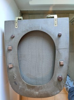

Hallo zusammen

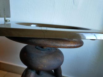

Mein 40 (!) Jahre alter Klodeckel ist gerissen. Er ist aus Holz und die Masse gibt’s nicht mehr im Baumarkt. Deshalb meine Frage: Hat hier jemand Erfahrung mit der Reparatur von so einem Ding? Was müsste man da machen? Mit Holzkleber rein? Das reicht wohl nicht aus von der Stabilität her, oder? Ein Bekannter ist Schreiner, er meinte, das sei nicht mehr reparierbar. Aber das kann ich mir fast nicht vorstellen?
Danke im Voraus und beste Grüsse

happyc
2. Dezember 2022
1.288
Einen a.d. Waffel
40 Jahre, das ist mal nachhaltig!

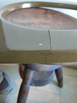

Bist du sicher, dass das Holz ist? Wenn die Klobrille einen Holzkern hätte, könnte man den sicherlich reparieren, z.B. eine Längsnut einfräsen und ein Stück Holz / Multiplex einkleben, um die beiden Stücke miteinander zu verbinden.
Auf den Bildern erkenne ich als Träger aber eher ein Kunststoff - wie man diesen wieder dauerhaft & weitestgehend unsichtbar miteinander verbindet kann ich dir nicht sagen. Dazu müsste man als erstes wissen, aus welchem Material / welcher Kunststoff das gemacht ist? Wenn das bekannt ist, könnte man anhand den Eigenschaften über einen Reparaturversuch nachdenken… ob der gelingt, oder ob das Material über die Zeit schlicht zu viel seiner Weichmacher verloren und deswegen spröde geworden ist, und dann nen Zentimeter weiter erneut bricht, wird dir wohl keiner sicher sagen können.

da hat der Schreiner schon recht.

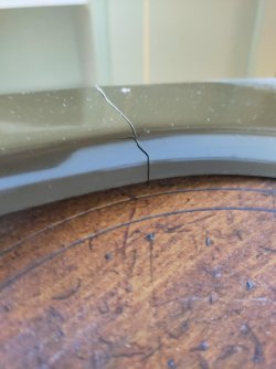

Notreparatur sehe ich, indem man ein Stück Flachverbinder aus Stahl drunter schraubt.

Sicher, dass der historische Wert des Klodeckels das rechtfertigt?
Vermutlich kann man von hinten einen Schlitz einfräsen und eine Armierung (zB Rundstahl) einkleben. Kleber ist schwer zu sagen (man weiß ja nicht, mit was der Deckel verleimt ist - vielleicht Phenolharz?). Ich würde einen Test mit 2K-Kleber auf Epoxybasis machen.
Den Riss zuzukriegen wird schwieriger. Spachtel wird nicht gut halten, und grade der Po ist ja empfindlich…
Vielleicht doch mal im Fachhandel (statt Baumarkt) nach passendem Ersatz suchen? Nach 40 Jahren vielleicht sinnvoll?
Oder einen Klodeckel aus Holz selbst bauen? Waschbecken hatten wir ja schon.

Vielen Dank für Deine Einschätzung! Ja, es handelt sich um Holz, allerdings wurde diese mit einer Schicht Kunststoff überzogen. Von der MAserung her vermutlich Buche. Ob es ein Lack ist, kann ich nicht genau sagen, da wir erst vor 2 Wochen das Haus gekauft haben :emoji_slight_smile:
Mein Impuls ist jedenfalls wie von dir vorgeschlagen, eine Nut einfräsen und zu verbinden. Jedenfalls nochmals Danke für Deine Antwort!

Ich habe schon zwei Schreiner angefragt, einen Küchenschreiner und einen Möbelschreiner. Die haben beide abgesagt mit dem Hinweis, dass ihre Arbeit teurer wäre als eine neue Kloschüssel zu kaufen. Ich bin ebenfalls kurz davor, eine neue Schüssel zu kaufen. Allerdings müsste ich die wieder in dem klassischen 1980er-braun lackieren, damit die Farbrichtigkeit für die Dame des Hauses auch richtig zufrieden ist :emoji_slight_smile:
Aber einen Reparaturversuch reizt mich eben schon, wenn ich das Ding danach sowieso wegwerfen muss, falls es nicht klappt..

Wenn alle Stricke reißen, hast Du ja zumindest eine Vorlage für eine Nachfertigung. :emoji_slight_smile:
Sofern eine Oberfräse vorhanden ist, wäre das relativ schnell gemacht, und die Beschläge könntest Du übernehmen.

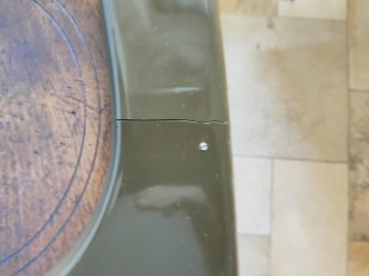

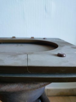

Wenn (muss man selber wissen) man's reparieren will, würde ich es erst auseinander ziehen und oben die scharfen Kanten brechen, dann zusammenziehen mit Flachverbindern und 4 Schrauben. Setzt man die richtig, bauen sie etwas Zug auf. Fertig in wenigen Minuten.

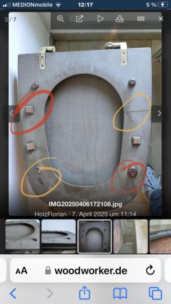

Falls Du den Deckel reparierst, auch an die Teile der eingekreisten Stellen denken. Das fehlt jeweils auf der anderen Seite. Eventuell war das sogar der Grund für den Knacks.
Du kannst an unauffälliger Stelle mal mit einem kleinen Tropfen testen, welcher Kleber hält, sich also getrocknet nicht trennen lässt. Ich würde mit Epoxidharz anfangen.
Rainer
Ach so, ja da hast du wohl tatsächlich Recht! Vielen Dank für den Hinweis!

Wenn das wirklich so speziell ist von den Maßen, würde ich da aus MPX fertigen und bis zur tatsächlichen Sanierung des Bades nutzen.

@isso bevor ich mir die Mühe mache, spaxe ich unten eine Leiste oder ein Sperrholz drunter und entgrate oben. Wenn's eh wegkommt...

in meiner Welt aus „Plaste und Elaste“ ist Hartpapier noch ein eher preiswertes Material. Ich hätte Kunststoffe im Angebot die ein vielfaches kosten.
Ich sehe die Herausforderung der Reparatur eher darin, die Oberfläche wieder so zu gestalten, dass sie sich mit Reinigern entsprechend säubern lässt.
