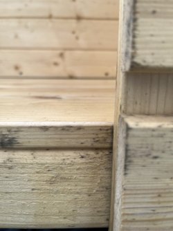

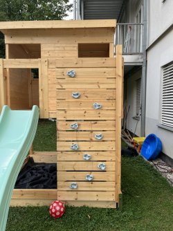

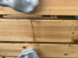

Hallo!!!
Wir haben ein neues Klettergerüst. Das Holz war nicht behandelt und wir haben es zwei Mal lasiert (Lasur für alle Holztyoen geeignet, für innen und außen). Nach einer Woche schaut es so aus (siehe Bilder). Diese schwarzen Flecken lassen sich nicht abwischen und haben sich hauptsächlich bei der Kletterwand gebildet, sonst nur ganz wenige. Wir sind am Verzweifeln. Habt ihr eine Idee, was der Grund sein könnte? Die Lasur? Oder sollten wir das beim Hersteller reklamieren? Bitte um Hilfe!

Unabhängig davon: nimm‘ mal nen Schleifpapier & Schleifklotz, und brech‘ die Schnittkanten der Bretter an dem KletterBereich, links von den Griffen. Kleine Kinderhände und scharfkantige, ausgefranste Schnitte vertragen sich Evtl nicht so gut..

Da kannst du nichts reklamieren. Das ist die beginnende vergrauung des Holzes und völlig normal unter Einfluss von Wasser und UV . War das ne farblose Lasur? Entweder lassen und grau werden lassen oder mit ner dunklen Lasur zb Nussbraun nochmal drüber.
Die helle Farbe des Holzes wie aktuell lässt sich nicht dauerhaft erhalten in Freien.
