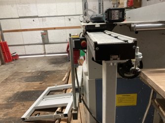

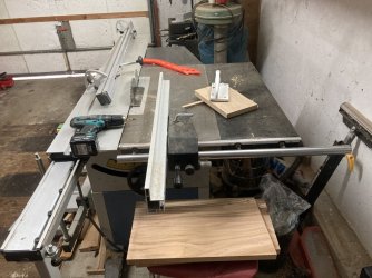

Ich hab die 1600er. Der schiebeschlitten ist nicht dazu gedacht regelmäßig ab und an montiert zu werden. Der muss penibel zum Sägeblatt ausgerichtet und in der Höhe zum Tisch, das dauert und bleibt dann so. Is aber auch unnötig weil du die Säge ja mit Schlitten parallel zur Wand schieben kannst, da is egal ob der Schlitten dran is oder nicht. Der Ausleger is in ner Minute an/abmontiert.
Due tischverbreiterung auch. ABER: die Rundstangenführung für den parallelanschlag geht die volle Breite inkl tischverbreiterung und is mit dieser auch verbunden. Die Stange abmontieren is glei erledigt, aber das anbringen und neu (genau) justieren dauert. Schlitten wie Führung sind nicht dazu gedacht ab und angebaut zu werden mobil!! Beides zusammen bist da schnell an halben Tag beschäftigt.
Das kleinste sinnvolle parkmaß parallel zur Außenwand is dann bei ca 115cm.

Macht auch keinen Sinn weil der Schlitten auf dem Maschinenkörper aufliegt und nur 1-2cm darüber hinaussteht.
WoodyAlan
28. Februar 2016
7.440
Vilshofen
Und wie man sieht steht meine auch in der Garage die im Haus integriertes und in den 70ern entstanden is. Da dort so oder so nur ein aktueller Kleinwagen reinpassten würde is die mir komplett umfunktioniert. Wenn deine Garage nicht deutlich breiter oder zumindest entsprechend lang is, ähnlich da nur eine geringe Chance das so zumachen ohne Frust.
