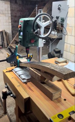

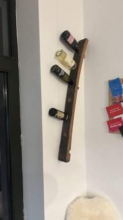

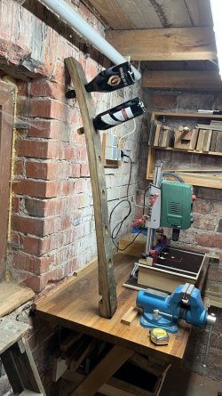

1) Altes Weinfass > Neuer Weinflaschenhalter

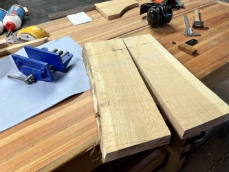

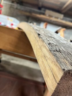

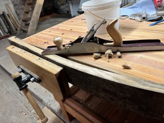

Hatte vor einigen Jahren mal ein altes Weinfass in Einzelteilen geschenkt bekommen. Lag jetzt lange in der Ecke rum und ich wollte Ende 2022 eine schöne Weinflaschenhalterung für die Wand haben. Also eine gute Fassdauben rausgesucht, mit der Drahtbürste grob sauber gemacht, am Hobel abgerichtet und an der TKS parallel gesägt. Dann noch mit fein mit dem Handhobel zurecht gemacht, bevor es ans Löcher bohren ging.
Absolut sicher und professionelle Bohrvorrichtung.

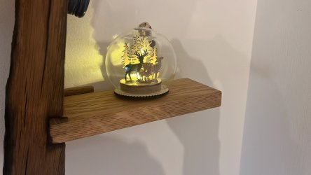

Später noch ein kleines Brettchen als Mini-Regal eingepasst.
Bin sehr zufrieden und würde im Nachgang nur mehr als nur ein Loch in 40 mm bohren (Rest 35 mm). Da eine Champus-Flasche zu wenig ist :emoji_slight_smile:
Aber gefällt den meisten Besuchern und ist in 2-3h auch fix gemacht. Könnte ich mir auch als "Freisteher" im Wohnzimmer vorstellen. Evt. als Ergänzung für die nächste Wohnung mal.

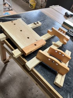

Projekt Nr. 2: Kleine "Großstadt-Werkbank" :emoji_slight_smile:

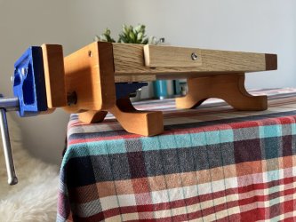

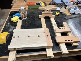

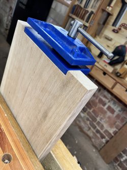

Hatte mir auch schon vor Jahren mal einen kleinen Irwin-Tischlerschraubstock bei Amazon gekauft. Eigentlich wollte ich das Ding auch in meine Metall-Werkbank in der Werkstatt einbauen um kleinere Sachen einspannen zu können. Das hab ich dann aber doch zugunsten eines besseren Schraubstocks verworfen. Das Ding war also über. Da ich in meiner Stadtwohnung aber keine Möglichkeit hatte irgendwas mal einzuspannen und ich was Ähnliches auf YT gesehen hatte, musste ich auch was für die Stadt haben. :emoji_slight_smile:
Also mal ein kleines "verregneter Sonntag" Projekt aus Stücken aus der Restekiste gebaut.
Eiche, Kirsche und a bisle Ahorn.

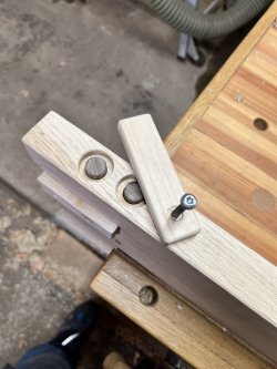

Die Kirsche wurde mit nem großen Zapfen eingesetzt und verschraubt. Die Löcher hab ich mit Wallnuss-Rundstäben verschlossen.

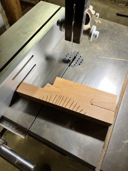

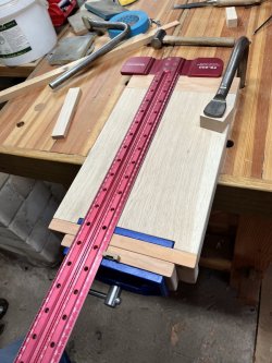

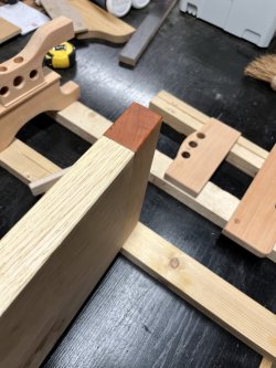

16 mm Löcher um Rundstäbe als Anschläge unterzubringen. Im Kopf hab ich ein kleines Stück Eiche als Anschlag eingearbeitet.
IMG_8718.jpg IMG_8722.jpg IMG_8723.jpg IMG_8725.jpg IMG_8726.jpg IMG_8728.jpg IMG_8729.jpg IMG_8731.jpg
Nicht wirklich wichtig, aber nett anzusehen und habs tatsächlich auch schon paar mal genutzt. Wird dann mit Zwingen an die Küchenarbeitsplatte gekleppt (mit Offener Spühlmaschine). :emoji_sunglasses: :emoji_metal:

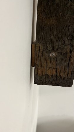

"1) Altes Weinfass > Neuer Weinflaschenhalter"
Gefällt mir gut, könnte ich mir an der ein oder anderen Wand bei uns gut vorstellen,
nur, wie hast du die Frage der (unsichtbaren) Befestigung an der Wand gelöst?
btw: ich beneide jeden um seinen zur Verfügung stehenden Platz, um kreativ sein zu können... hätte ich gerne.
Necromant
20. März 2018
107
Frankfurt

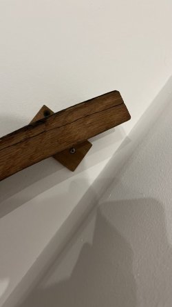

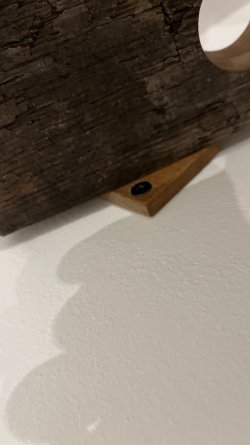

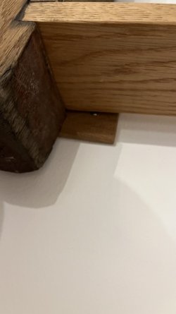

Ist nicht unsichtbar. Fällt aber nicht wirklich auf. Hab zwei dünne Eiche Plättchen (ca 5mm und 5x8 cm oder so) mit je einer Schraube von hinten gegen die Daube geschraubt (das brauch ich auch für dicke Sektflasche bei mittig gebohrten Löchern). Unten nur innen eine Schraube in der Wand (hinter dem Mini-Regal, auf dem letzten Bild blitzt das leicht raus). Oben hatte ich erst auch nur einseitig verschraubt, das war aber nicht stabil genug. Daher links und rechts ne Schraube.
Sieht man nicht, da der Champus davor hängt. :emoji_sunglasses:
Kann ich am Sonntag nochmal ein Bild machen wenn du magst.
fargo
16. Juni 2024
101
Durchs Glas und Inhalt kommt ja auch ne Menge Gewicht zusammen, da interessiert mich schon wie du das gelöst hast, deiner Erklärung nach, kann ich mir das auch gut vorstellen, ein Bild wäre aber toll.

So, mal Detailbilder

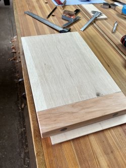

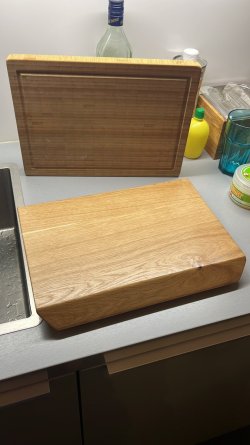

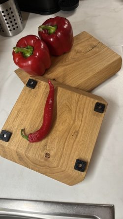

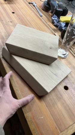

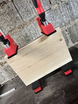

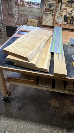

So und weil wir bei Kleinprojekten waren, mal bisle was vom WE :emoji_sunglasses:

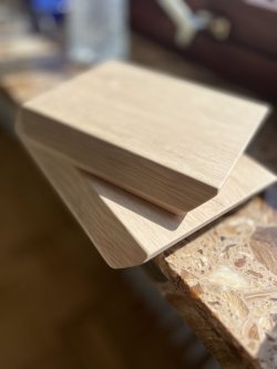

Kleines Schneidebrett für die Perle. Die Vorlage im Designgeschäft (FFM) sollte allen Ernstes 750 Euro kosten :emoji_sweat_smile:
Das geht auch einfacher :emoji_slight_smile: Hatte schon mal 2 kleinere Vor Wochen gemacht. Die waren aber etwas zu klein in der Breite, daher am WE nochmal ein größeres gebastelt.
Alt:
Aber wie gesagt, bisle klein, daher nochmal in einer "männlichen" Größe.
Finde die optisch sehr ansprechend, insbesondere die Hirnholzseite, wenn sie in der Ecke stehen.

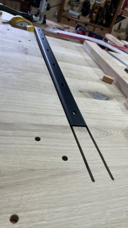

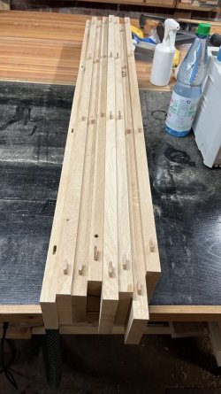

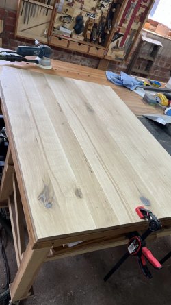

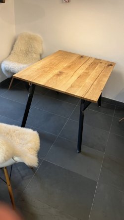

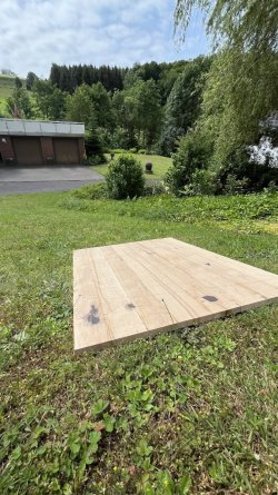

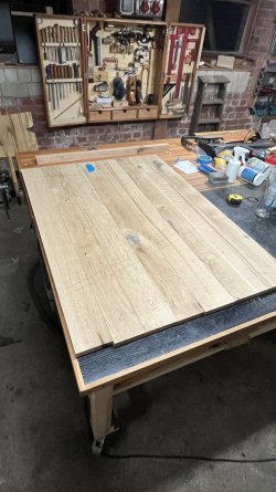

Und Ersatz für meinen dirty Baumarkt-Stäbchenplatten-Küchentisch, der es als Übergangsprovisorium doch fast 10 Jahre geschafft hatte.

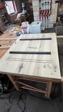

Necromant
20. März 2018
107
Frankfurt

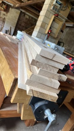

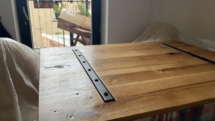

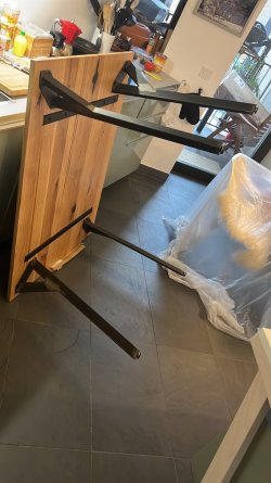

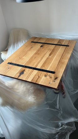

IMG_3725.jpg IMG_3727.jpg CD218A3E-373B-492C-9727-77166B56E786.jpg 630AC04B-3556-4C95-9B4E-D617D97551DA.jpg A790B536-A6D3-4A8C-B93B-EAB5A1333DCA.jpg IMG_3749.jpg

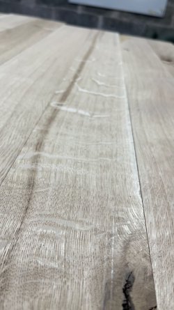

Die Spaltmaße waren wirklich alles andere als perfekt, aber so konnte ich das mit dem Öl einschleifen endlich mal probieren :emoji_slight_smile:
Im Nachhinein hätte ich doch die 35mm Bohlen nehme sollen und nicht die 27er. Aber gut, geht auch so und ist nicht wirklich wackelig.
