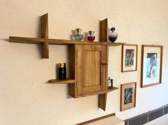

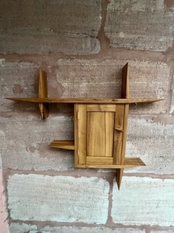

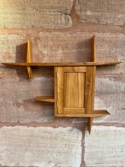

Habe die letzten Tage ein kleines Schränkchen gebaut, das ich im Internet gesehen habe.

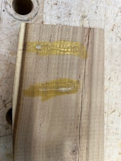

Als Holz hatte ich Akazie, was ich vor Jahren sehr günstig bekommen habe. Vom Akazienholz war ich sehr begeistert, es ist sehr hart, hat sich aber super hobeln, schleifen und sägen lassen. Einziger Nachteil war, dass der Leim sehr gelb wurde. Hier die Fotos von meinem Projekt.
So sieht das Schränkchen aus. Ja, ich muß die Tür noch etwas rechts nacharbeiten, und natürlich fehlt noch der Griff.

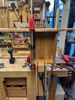

Hier einige Arbeitsschritte

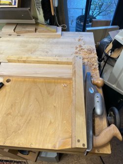

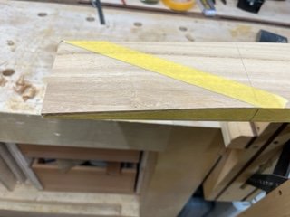

Die schrägen habe ich mit dem Handhobel und dann mit Schleifpapier erarbeitet.
Und hier wie erwähnt habe ich zwei verschiedene Holzleime ausprobiert, wie man erkennt, wurden beide sehr gelb.
Wie schon in einigen anderen Vorstellungen, wollte ich noch erwähnen, dass ich kein Schreiner bin und dies nur als Hobby mache.
Was mich immer wieder nervt ist, dass ich immer noch Teile verdrehe oder vertausche.

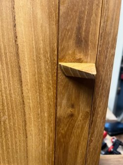

Besonders gereizt hat mich das Schränkchen auch, weil es so verschiedene Winkel als Dekoration hat. Gerade die Schräge am Ende der Bretter!

So, heute noch etwas nachgearbeitet, Griff und Leiste für die Tür angebracht, damit diese nicht nach innen aufgeht.
Fazit für mich: die Robienie ist ein super Holz, lässt sich super verarbeiten. (leider ist der Staub giftig, aber bei allen Schleifarbeiten arbeite ich immer mit einer guten Maske, und habe immer einen Luftfilter an. Absaugung ist natürlich Voraussetzung.
Leider kann man die Winkel bei den Fotos nicht so gut erkennen.
Das Schränkchen hängt nur für das Foto an der Außenwand.
9.269

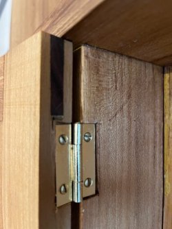

Kannst Du eventuell noch ganz klein wenig zur Arbeitsweise schreiben? Also vielleicht wie hoch war der Anteil maschineller Arbeit und was/wieviel wurde mit Handwerkzeugen (Handhobel, Handsäge, etc.) gearbeitet?
Und zur Konstruktion...? Ist die Tür in Schlitz und Zapfen gefertigt (Maschinell oder von Hand)? Oder einfach gedübelt? Ist die Füllung eingenutet oder in einen Falz eingelegt mit Füllungsleisten? Die Bretter sind vermutlich jeweils zur Hälfte ausgeklinkt und ineinander eingeschoben, richtig? Und das kleine Ablagebrettchen das links unten angebracht ist, einfach angedübelt? Oder eingestemmt... geschraubt... gegratet....?
Gibt es ja auch bei so einem "kleinen Schränkchen" unterschiedliche Herangehensweisen und auch viele Möglichkeiten der Ausführung.
Würde mich hier in Deinem Projekt wirklich näher interessieren :emoji_slight_smile:
Robert E.
5. April 2021
83
90513 Zirndorf

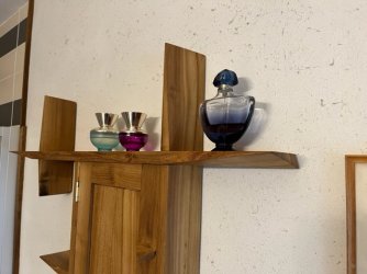

So, mein kleines Schränkchen habe ich heute aufgehängt. Alle meine Kinder wollten das Schränkchen gleich in Beschlag nehmen.

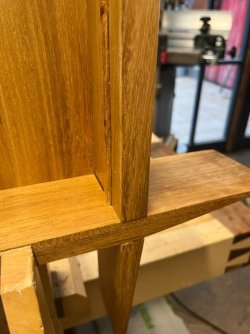

Zur Konstruktion: die Tür ist mit Schlitz und Zapfen manuell gearbeitet. Das Türblatt ist gefälzt und ist lose eingesteckt. Zinken mit der Hand.
Das Meiste habe ich mit Maschinen gearbeitet. Ich denke, die Hälfte der Arbeiten sind mit Maschinen gemacht.
Die kleinen Bretter sind eingestemmt.
Wie schon erwähnt sind mir drei kleine Mischgeschicke passiert. Aber ich hoffe, dass ich nur ich sie erkenne.

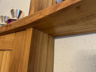

Hier sieht man die Winkel sehr schön, warum ich dieses Schränkchen gebaut habe

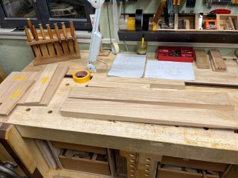

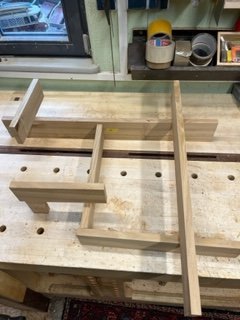

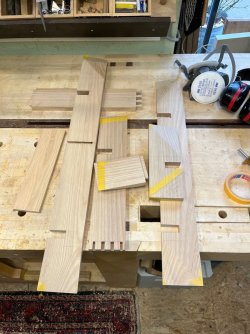

Nachdem Weihnachten vor der Tür steht, habe ich heute angefangen, noch einmal das kleine Schränkchen aus Erle zu bauen.
Hier einige Fotos von den Arbeiten.
Holz zurichten
Ganz wichtig ist, dass alle Arbeiten im rechten Winkel sind, mittlerweile markiere ich mit Klebeband die Einzelteile, damit ich nicht durcheinander komme.
Hier alle Arbeiten

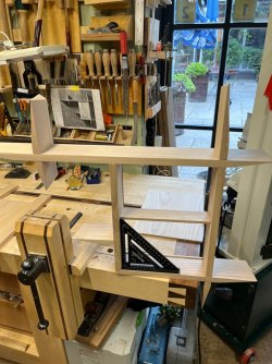

Ganz wichtig für den Schrank ist natürlich auch, dass alle Winkel stimmen
