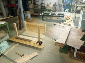

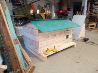

Diesen Winter müssen ein paar Tierchen mehr, einen Platz zum Überwintern bekommen.
Die Wachteln ziehen für den Winter in den Stall ein, wo jetzt die Seidenhühner wohnen, damit sie mehr Platz haben.

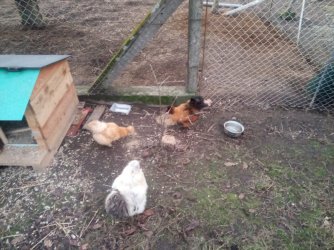

Im Sommer wohnen die 3 Wachteln nachts in einem ehemaligen Meerschein Stall aus OSB.
Früh kommen sie auf die Wiese und werden Abend wegen dem Fuchs wieder rein geholt.
Die 5 Seidenhühner bekommen jetzt ein gedämmtes Holzhaus und einen Auslauf auf die Wiese.
Die Grundlage bildet eine stabile Einwegpalette.
Als Eckpfosten sind von einer Palette und von unten mit 8x200 Tellerkopfschraube befestigt.

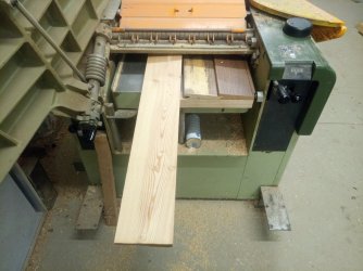

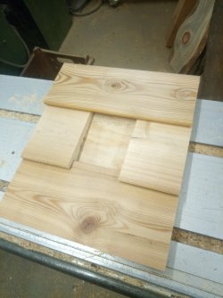

Die Lärche Fassadenbretter sind von einem Auftrag über geblieben.
Die langen Bretter sind roh, die kurzen mit Lasur gestrichen, das wird vorher runter geschliffen.
Die Rückwand ist schon fertig.

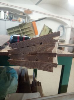

In die Front kommt eine Tür und ein Fenster aus 10 er Plexi rein.
Leider fehlen zwei Profilbretter, darum war ich auf dem Dachboden und habe Lärchenholz geholt und werde diese dem Original Nachempfinden.
Grüße Micha

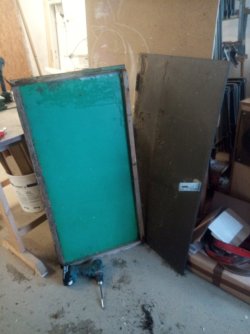

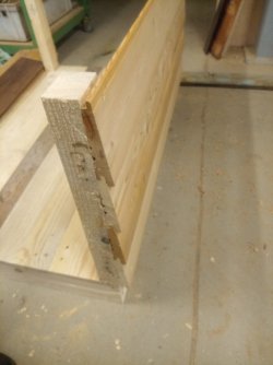

Die Wände sind vom Holz her fertig.
Zwei Dachschrägen sind auch dran.
Die Tür bekommt ein Plexifenster
Gekauft ist dafür nix, alles stand auf dem Dachboden.
Wände und Fußboden werden gedämmt.
Dach wird aus Vollkern(das gute unverottbare), der war im ersten Leben mal die Aufbewahrungsbox für die Gartenstühle.
Das dünne grüne wird fest, das dickere graue zum aufklappen.
Schönen 1. Advent, Grüße Micha

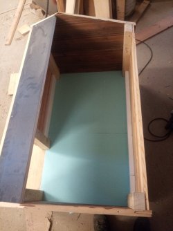

Kommt auf den Isoboden noch was drauf, ne Lage Holz oder so?
Entweder picken dir die Tiere das aus Langeweile, was weiss ich, kaputt oder sie machen ihr Geschäft da drauf, das pappt fest und du machst es zwangsläufig beim Reinigen und runterkratzen kaputt.

Dämmung ist komplett, der Boden wird ganz dekadent. 3d bedruckte 3 mm Dibond Platte in Fliesenoptik.
Ist aus einem Markt zurück gekommen.
Hinter der Sitzstange wird es auch noch Dibond, der Rest wird profanes 3 Schicht Sperrholz.
Grüße Micha

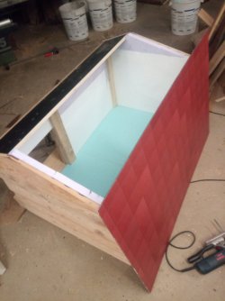

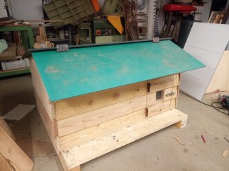

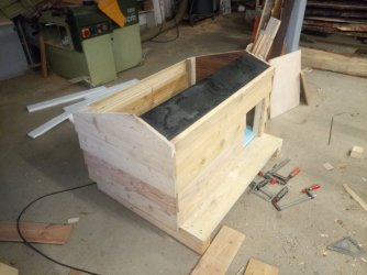

Innen ist alles zugeschnitten, wird jetzt Stück für Stück angeklebt.
Tür hat sein Guckloch bekommen, Bänder fehlen noch.
Dach liegt nur auf. Bekommt eventuell noch ein Dachfenster rein geschnitten, was man in der warmen Jahreszeit gegen ein Lüftungsgitter tauschen kann.
Als Scharniere kommen Lappenbänder vom Bienenwagen zum Einsatz, die im Lagerfeuer entlackt wurden.
Am Dach werde ich in die Schmalseite der grauen Dachplatte schrauben. Vielleicht auch ein Gewinde schneiden.
An der grünen Platte ist von der Erstverwendung schon eine Holzleiste dran, damit die Schrauben auch etwas Fleisch haben.
Schönen 2. Advent, Grüße Micha

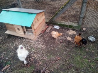

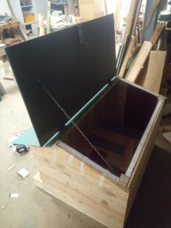

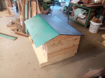

Rein von der Konstruktion, bin ich durch.
Jetzt geht's noch ein bisschen in die Optik
und Einrichtung.
Tür mit Verriegelung ist dran.
Dach kann auf geklappt werden für Reinigung, füttern oder der Eier Kontrolle.
Als Öffnungsbegrenzung ist eine Kette dran. Sonst wäre die Hebelbelastung für die Schrauben in der Stirnseite zu groß.

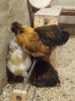

Das sind die Kandidaten. Eine hellbraune Henne ist versteckt hinter dem braunen Hahn auf der Stange.
Links ein weißer Hahn und unten drunter eine braune Henne
Grüße Micha
Mitglied 24010 keks
Magst du mal bitte erklären wie das Scharnier aufgeht?! Ich sehe es ja auf dem Bild aufgeklappt aber mein Kopfkino will das einfach nicht begreifen. Da muss doch was klemmen sagt es... :emoji_grin: Das muss doch da unten irgendwie durch...
Ach neee alles klar, es klappt der Teil bei dem das Scharnier im Hirnholz verschraubt ist... So wird ein Schuh draus. Jetzt hast du mich mit den unterschiedlichen Fotowinkeln aber voll gekriegt. Ich dachte schon, dass das Magic wäre. :emoji_grin:
Hübsche Hütte...
Gruß Daniel
