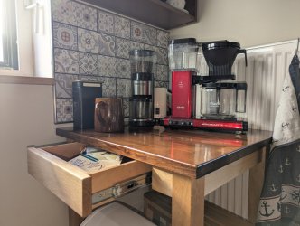

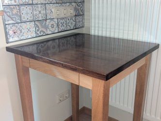

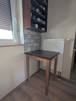

nach der Küchensanierung blieb eine Raumecke übrig, in die eine "Kaffeestation" sollte. Dafür hab ich dann mal meinen ersten "richtigen" Tisch gebaut.
Nach ersten Überlegungen, dazu vorhandene Holzreste zu verwenden (https://www.woodworker.de/forum/threads/tischbeine-furnieren.136599/) haben mich dann hier Mit-Holzwerker (zum Glück) davon überzeugt, direkt besseres Holz zu nehmen.

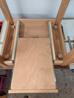

Beine und Zargen sind aus Eiche, die Schublade aus Buche Sperrholz, und für die Tischplatte habe ich einen vorhandenen Rest einer Küchenarbeitsplatte (Buche, gebeizt) verwendet. Beine sind leicht verjüngend.
Beine und Zargen sind mit Dominos verleimt, die Platte mit Nutklötzchen befestigt (keine Ahnung ob man das bei so einer kleinen Platte überhaupt machen muss, aber jetzt weiß ich wie es geht :emoji_slight_smile:). Die Oberflächen sind unten geölt, oben lackiert. Die Helligkeitsunterschiede zwischen Bein und Zarge sind in echt weniger stark als auf den Fotos - wird sich denk ich über die Zeit eh egalisieren.
Was echt nervig war, war die zum Schluss das ausrichten der Front der Schublade. Wenn man da die Einstellmöglichkeiten der Ikea-Schubladen gewohnt ist, mit super passgenauen Spaltmaßen, ist dass so manuell schon echt eine Gedultsprobe.

Sehr schöne Arbeit. Ich hätte da vermutlich die Beine noch verjüngt. Kannst du etwas mehr zur Oberfläche der Platte sagen?
uwe_
29. Januar 2020
377
61
Magdeburg
die Beine sind von 5,5 auf 4,5cm verjüngt. Hatte das vorher ausprobiert, mehr fand ich dann zu stark.
Die Platte ist Buche, Beize "Nussbaum", und dann mit Clou Holzsiegel lackiert. Wasserlack ging leider nicht wg der Beize.

Schöner Tisch, gefällt mir. Ist das denn mit den Dominos stabil genug, zumal die vordere Zarge ja unterbrochen ist? Man kann es auf den Fotos nicht so gut sehen, in welche Nut greifen denn die Nutklötzchen?
uwe_
29. Januar 2020
377
61
Magdeburg
die Nut für die Nutklötze habe ich auch mit der Domino gemacht.
ja das mit der unterbrochenen Zarge ist sicher suboptimal, aber ich wollte die Zarge nicht so hoch machen mit Aussparung, gefiel mir optisch nicht.

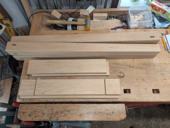

Tilia
29. Juni 2009
738
Nähe KA
Hallo Uwe, im anderen Thread hatte ich dich ja nach der Tischplatte gefragt. Die Antwort hast Du mir/uns für die Bilder aufgehoben... schöne Überraschung. Nochmal schreib ich gerne, es ist ein sehr schöner Tisch geworden. Der Nussbaum ist ein Hinkucker im Kontrast zu dem schlicht wirkenden Untergestell. Was mir auch gefällt ist die Durchgängige Maserung an der "Zarge" mit der Schublade.
Wie hast Du die Beine konisch gearbeitet? Auf den Bildern sehe ich Sägeabschnitte. Und dann? Hast Du es maschinell mit Hobelschablone ausgehobelt?
