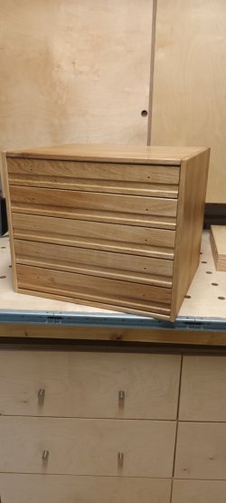

Heute Abend hatte ich dann noch die Fronten fertig gestellt. Dafür habe ich Eicheleisten profiliert.
Jede Schublade erhält später zwei Messingknöpfe. Dafür habe ich die Positionen festgelegt und gebohrt.
und dann die Leisten aufgeleimt und geschraubt. Die Schrauben werden später durch Stockschrauben für die Knöpfe ersetzt.
Der Schrank wird nun noch klar lackiert und patiniert.

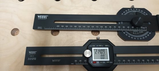

Hast du eine Quelle für die Beschaffung dieses Streichmaßes? Meine Augen werden langsam müde, den normalen Nonius ablesen zu müssen.

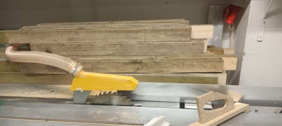

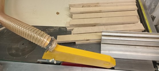

Mittlerweile ist er wieder eingestellt , vorher hatte ich Kanteln geviertelt und wollte dabei absaugen. Das ging dann nicht anders. Für die MPX Leisten habe ich beim Blattwechsel korrigiert. 20221103_183829.jpg
