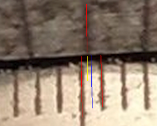

Daniboy
22. Februar 2017
2.543
Ein Teilstrich auf der Hauptskala hat ja 2 Grad.
Der blaue Strich markiert die MItte bei 71 Grad.
Der gelbe Strich markiert das abzulesende Maß,
das sieht hier zwar aus wie 70,65Grad aber mit einer optisch eingeschätzten Parallaxenkorrektur komme ich geschätzt auf 70,85Grad
Nachtrag:
Ich vermute die beiden sogenannten "Nonius-Striche" haben nichts mit einem Nonius zu tun, sondern dienen lediglich als Hilfsmittel zur Vermeidung eines Parallaxenablesefehlers.
Wenn ich zB 71 Grad einstellen will sollte der linke und rechte Hilfsstrich (neben der Hauptmarkierung) gleichmäßig auf einen Hauptstrich auf der Hauptskala zeigen, dadurch kann ich (einäugig schauend) erkennen, dass ich nicht schräg auf die Skala schaue (der Fotoblick hier ist zB etwas schräg und zeigt daher kein korrektes Maß)

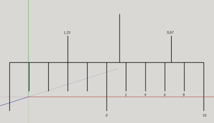

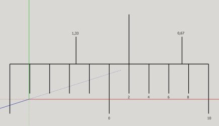

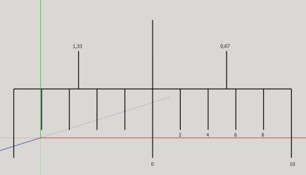

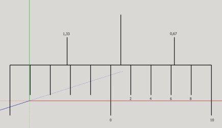

SteffenH
29. August 2011
3.033
Ok, gebe zu, ist etwas rostig, und auch nicht 100% eingestellt. Der Kopf ist geliehen und war so eingestellt. Deswegen habe ich mich da auch überhaupt näher mit beschäftigt.
70,67°
Die 10° Einstellungen sind in 5 Schritte, also jeweils 2° aufgeteilt. Ein Nonius hat immer eine Teilung weniger als rechnerische Teilschritte. Bei Dritteln also 2 Teilungen, wie in diesem Fall. Wo die sind, ist eigentlich egal, in diesem Fall sind die Teilstriche links und rechts der Null bzw. des 2° Striches, der Ablesbarkeit halber in einem gewissen Abstand.
Mathematisch also 2/3=0,666...gerundet 0,67.
Hier grafisch:
0, wären im Bild 70°
0,67, wie im Beispiel-Bild oben 70,67°
1,34, wären 71,34°
2, wären 72°
Dass man die 1er bzw. ungradzahligen Werte nicht sauber einstellen kann, ist schon etwas strange. Man muss den Mittelstrich per Auge mitteln, was mit Hilfe der Nonius-Striche in der Praxis wohl genau genug ist.

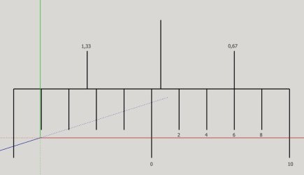

SteffenH
29. August 2011
3.033

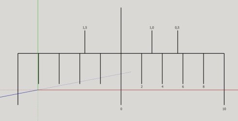

Habe spasseshalber ein Alternative entworfen, mit 0,5° Nonius. Aufgrund der Konstruktion und der sowieso schon engen Beschriftung hat sich der Hersteller wahrscheinlich bewusst für eine übersichtliche und einfache Einstellung entschieden, und die krummen 0,67° in Kauf genommen.

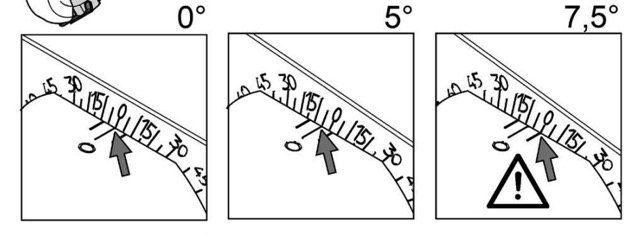

OK, nochmal:
Mich hatte verwirrt, dass die kurzen Striche augenscheinlich unterschiedlich entfernt von der langen mittleren Linie sind. Das ist nicht der Fall, und wenn, auf Fertigungstoleranzen zu schieben. Diese Art Nonius ist prinzipiell symmetrisch von einer Mittellinie, da so ein Schwenkkopf ja zu beiden Seiten zu schwenken ist. In meinem Fall ist also die Unterteilung 1°.
Beitrag #21 war die richtige Spur, das dortige Beispiel ermöglicht Einstellungen in einem 2,5° Raster.
Ich besitze noch einen anderen Schwenkkopf, der hat zum einen fixierte Rasterungen, die einklicken, 15°, 22,5°, 30°, 45°, und einen Nonius, der 1° Einstellungen ermöglicht (vier Striche auf 5°).
