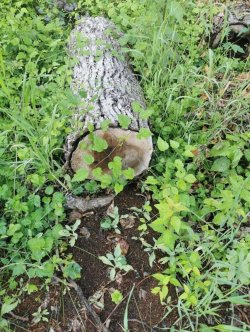

ich könnte ne Stunde von mir diese Nusstämme, geschnitten im März, abholen. 0€
Ich habe noch nicht viel aufgesägt, wollte nach eurer Meinung fragen: Lohnt sich das bei den Stämmen, oder sind die durch? Könnt ihr auf den Fotos etwas erkennen?

Ich glaube, ich würde dafür nicht 2 x eine Stunde Fahrt und Sprit investieren.
Das vierte Bild schaut ansatzweise OK aus, aber viel weiter als bis zum Nachbarn würde ich dafür nicht gehen. Das sind bei uns ein paar hundert Meter, also etwa soweit, wie ich mit Schubkarre wollte.
Bild 2: würde ich nicht mehr mitnehmen, es sei denn, ich wäre eh da und hätte noch Platz.
Bild 1 & 3: Ich erkenne da nichts Schlechtes, aber auch nichts Wertiges.
8.877
Ich würd sie liegen lassen.
Schlechter Zeitpunkt im zu fällen, morsche Stellen, sehr viel Splint, krumm... Und dann noch weit weg.

Ok, werde sie liegenlassen, danke euch!
