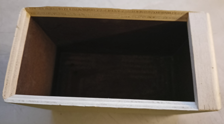

in den Boden des Schubkastens mittig unter den Kästchen je ein 25-er Loch bohren.
Zur Entnahme von unten mit einem Finger durch das Loch das jeweilige Kästchen anheben,
und mit der andern Hand das Kästchen dem Schubkasten entnehmen.
So eine Griffleiste innen ist schon fein - allerdings nicht zu handhaben, wenn die Box bis oben hin voll ist! Und das ist sie in einigen Fällen. :emoji_thinking:
Mach doch die Griffleiste hochkant, so dass sie oben etwas über steht. Dann kannst du sie auch greifen, wenn die Kiste voll ist.
Oder entsprechend der genannten KISS-Formel. Lass eine der Seiten einfach höher stehen.
Wenn das nicht geht, weil die Kisten schon gebaut sind, dann schneide sie schräg ab.
Beide Varianten lassen auch noch Platz für Beschriftungen.
Auch eine Idee! Dann würde ich das aber gleich in einem ganz genauen Raster machen und auf die Böden der Boxen ein entsprechendes Gegenstück (Abschnitt einer Rundholzstange z:emoji_sunglasses: aufkleben. Dann verrutschen die Kisten nicht, wenn mal zwei oder drei entnommen sind.

Also wenn das für Dich praktisch klingt - unter den Auszug greifen, blind das richtige Loch ertasten, Box hochdrücken und mit der anderen Hand von oben greifen - dann weiß ich auch nicht. Das mit dem Gegenstück überleg Dir besser auch noch mal. Die Box steht dann nicht mehr richtig auf geschlossenen Oberflächen.
Mach es Dir doch nicht unnötig kompliziert. Du hast schon mehrere praktikable Lösungsvorschläge erhalten. Befüll halt die Boxen nicht randvoll - Problem gelöst.

Nicht randvoll auffüllen...und dann hab ich wieder eine halbvolle Schachtel irgendwo im Schrank stehen.
Ich habs erstmal nach dem KISS-Prinzip belassen:
Jetzt noch ne Schubladenfront dran und fertig!

Manchmal muss man sich etwas vergegenwärtigen:
Wenn man kleine Griffe oben dran macht (egal wie), verschenkt man Stauraum. Dann könnte man statt dessen auch die Einsätze etwas höher machen und die dann nicht ganz voll machen... ...oder sie halt gleich nicht ganz voll machen :emoji_wink:
Erhöhte Griffe dienen also einfach der Selbstdisziplinierung.

ich rate mal, das ist 8er oder gar 10er Sperrholz, das du da verbaut hast. Meine 60x60x60 habe ich aus 4er Pappel stumpf verleimt. Die 120x120x120 sind 6er Pappel. 5er würde auch reichen. Ich war am Anfang skeptisch bzgl. der Haltbarkeit. Aber ich habe das jetzt seit 15Jahren und mir ist in der Zeit nicht ein Einsatz kaputt gegangen. Wobei die auch einiges wegstecken müssen.
Die dicken Wände verbrauchen mehr Platz, als man denkt. Wenn du also nochwas rausholen willst, dann mach lieber dünnere Wände. Ich hatte mir übrigens Verleimhilfen gebaut. Damit konnte ich 6x6 Einsätze auf einmal verleimen innerhalb von einer Stunde.

Ja, das ist Pappelsperrholz in 10 mm Stärke. Warum dieses? Weil ichs grad da hatte und weil es leicht ist.
Allerdings ist die Qualität nicht berauschend, die einzelnen Lagen sind innen ziemlich löchrig.
MDF wäre mir lieber gewesen, dann allerdings dünner.
Die Boxenwände habe ich alle auf Gehrung geschnitten und dann mit der Klebebandmethode verleimt. Ging auch sehr schnell und gefällt mir besser als stumpfe Verleimung. Zudem ist die Leimfläche etwas größer.
