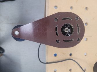

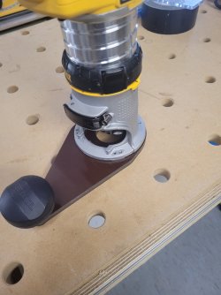

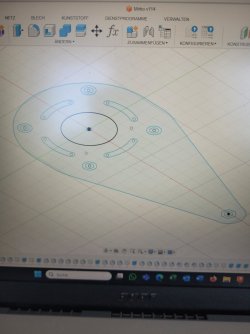

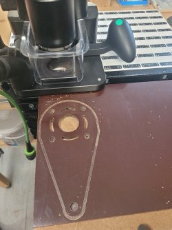

Meine neue Oberfräse Dewalt 26204 gefällt mir irgendwie gar nicht, wenn sie in dem kleinen Korb steckt. Ich finde sie ist einfach wackelig beim Kanten fräsen. Verwöhnt bin ich da schon von der Festool MFK 700. Schöne Auflage mit Griff. Also einfach die Auflagefläche vergrößert. Gezeichnet in Fusion und gefräst mit der Shaper. Griff von Festool dran, jetzt ist das ein ganz anderes Fräsgefühl. Kein wackeln und schöne saubere Kanten. Ich hatte vorher überlegt, ob ih mir die Platte drucke, das wäre sicherlich auch kein Problem. Die Dateien stelle ich gerne zur Verfügung. Einfach eine Mail schicken........
Wer noch ohne Auflage fräst, sollte über so eine Erweiterung mal nachdenken, es lohnt sich. Für mich gibts da nichts besseres.

War die fertig oder selbst gestaltet?
Edit: jetzt dann auch mal ganz gelesen....

Ich hab genommen, was da war ---- 8mm. Da wird sich wohl nichts verziehen. Was hast du für ein Material genommen, wie dick und was für eine Fräse hast du?

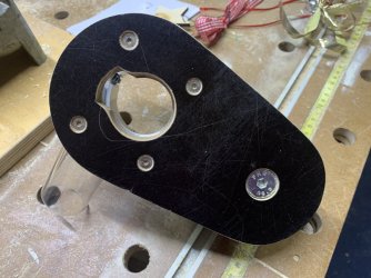

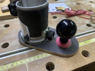

Das müssten so 3mm sein, gleiche Stärke wie die käufliche Laufsohle von Festool OF1400. Letzteres ist auch die einzige OF, welche ich bisher habe.
Material selbst ist ein getränktes Baumwollgewebe alla Perdinax.

Cool :emoji_thumbsup: was für einen Abstand hast du von Mitte Griff bis Mitte Fräser?
Mitglied 95037
Das wäre mir für die Hand etwas knapp gewesen. Ich hab die 14 cm von der MFK übernommen, ist dann nicht so knirsch.
