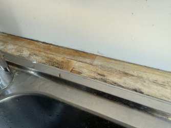

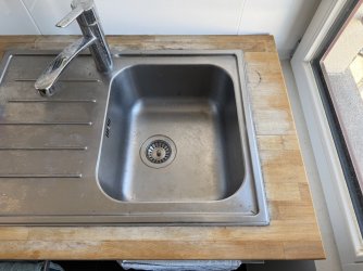

wie würdet ihr diesen kleinen Bereich um das Spülbecken bearbeiten, um auch die schwarzen Flecken loszuwerden?
Das Holz ist vom Vormieter zu stark geölt worden, weswegen die Oberfläche sehr verklebt ist.
Ich habe überlegt, die Oberfläche mit solch einer Ziehklinge abzuschleifen, den Schimmel dann mit Isopropanol 70% zu behandeln und anschließend mit Hartöl zu schützen. Und eine Silikonfuge ziehe ich auch noch. Die habe ich vorher entfernt, da hat der Vormieter auch "ganze Arbeit" geleistet..
Danke für die Tipps vorab!
Ich würde zuerst mit Iso behandeln, dann geht auch ein Teil des klebrigen Öls mit weg und Du verteilst keine Schimmelsporen beim schleifen.
Für den gröbsten klebrigen Ölfilm würde ich auch die Ziehklinge bevorzugen, Schleifpapier setzt sich sonst schnell zu.
Martin7
22. Januar 2004
113
den schwarzen Ring rechts würde ich zunächst in Zitronensaft einweichen, funktioniert in der Regel recht gut.
martin
