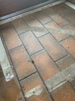

Hallo zusammen
Wie löse ich schonend solche Kleber-Rückstände ohne die Fliessen zu beschädigen?
Mit dem Spachtel und Spiritus dauerts ewig. Aceton?
Danke & LG

Hallo Tom,
ich würde mal die verschiedenen Lösungsmittel testen. Also Orangenöl, Nitroverdünnung, Aceton.
Auf jeden Fall für gute Belüftung sorgen, die Dämpfe sind nicht so gesund.

Bei uns hilft immer ein Föhn und der Ceranfeld Schaber. Ansonsten Oberfläche anrauen und Etiketten Entferner nehmen. Lieben Gruß!

Hallo Tom,
jetzt hast du eine gute Auswahl an Möglichkeiten. Die Fliesen sind nach meiner Erfahrung sehr robust, wenn die Fugen dunkel sind ist alles sehr unproblematisch. Bei hellen Fugen, kann Öl einziehen und zu Verfärbungen führen, die man nur schwer wieder weg bekommt.

Einfach nicht auf Muttis Tipps hören und Klebstoffentferner kaufen.
Z. B. Bei Matthies Autoteile als Plakettenentferner oder diversen anderen Anbietern.
Klebstoffrückstoffe löst man nun mal mit Klebstoffentferner am besten.
Reinigt auch viele andere Dinge. Und ist schonender als Azeton.

Ein schneller Blick in ein paar Sicherheitsdatenblätter verschiedener Klebstoffentferner: eine bunte Mischung aller oben genannten Mittel in unterschiedlichen Zusammensetzungen.
Ich nehme für Klebstoffreste Waschbenzin (Reinigungsbenzin, Feuerzeugbenzin, Naphtha) und habe meist Erfolg.
