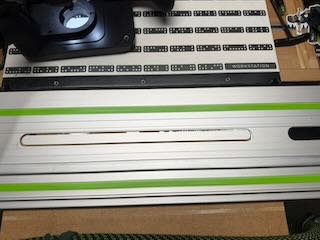

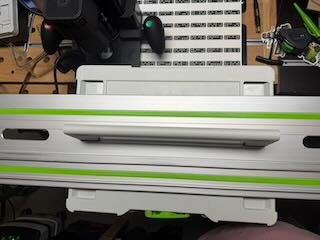

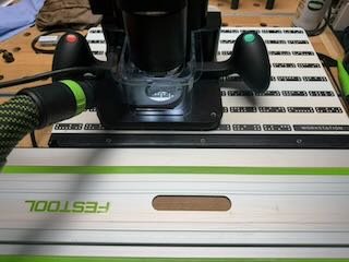

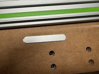

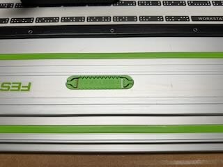

Hallo, das sind ja gute Neuigkeiten. Könntest Du noch ein Foto von der Vorder und Rückseite schicken? Dann kann ich mir das mit der Fase besser vorstellen. Ich werde das dann mit meiner Shaper Origin fräsen. Die kann ja auf 0,02 mm genau fräsen. Erstmal vielen Dank für die Daten und Deinen Post
