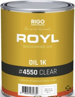

hallo johannes,
In den Niederlanden In den Niederlanden werden mittlerweile 98 % der Parkettböden mit Öl behandelt. Die noch erhältlichen Lacke sind wasserbasiert und eignen sich auch für Massivholz-Verbundwerkstoffe, wobei die Anwendungsbedingungen völlig anders sind. Da die Küchenarbeitsplatte aus Buche deutlich feuchter ist und verklebt wurde, wodurch „schwache“ Stellen in der Oberfläche entstehen, habe ich den Fall der deutschen Ausgabe von Woodworker gemeldet. Denn in Deutschland gibt es noch eine große Auswahl. Mir fehlt jedoch die Erfahrung.
