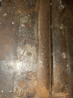

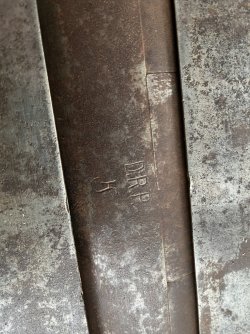

Ich hätte mal eine Frage zu dem Thema Klappmesserwelle.
Habe mich bereits durch das Forum gelesen, bin mir trotzdem unsicher.

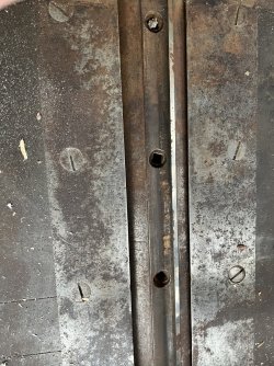

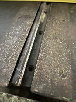

In die Welle ist ein Keil reingefräst,welcher mit Schrauben befestigt ist. (Foto 2,3)
Ist der formschluss gegeben durch den Keil?und der Kraftschluss von der Klappe?
Oder ist das die verbotene Form?
Ich bekam eine ausgebaute Klappmesserwelle geschenkt (Foto1), wo kein Keil eingefräst ist.
Da ist das vollkommen klar.
Vielen Dank für eure Antworten

Richtig, Bild 1 zeigt eine Klipklapkopfab Klappenwelle, die aus DDR-Produkion ist
eine Keilleistenwelle und OK. Da die Messer dort auch „nur" eingeklemmt sind, (kraftschlüssig)
sollte auf den richtigen Gebrauch geachtet werden!

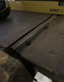

Auf dem vierten Bild meine ich zu erkennen, dass ein Teil der Welle (mittig) angesetzt ist. Da bräuchte man Fotos einmal rundrum um das genauer zu sehen. Was angesetzt ist kann evtl. auch wegfliegen.

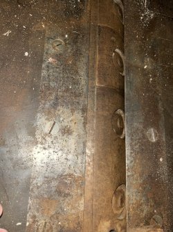

Anbei ein Komplettfoto der Messerwelle sowie ein Foto vom Maschinenhersteller.
