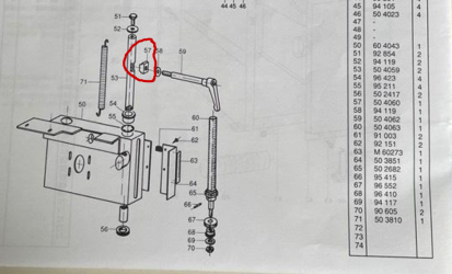

1. Die abgerundete Schraube des Spannhebels (siehe mein Bild hier https://www.woodworker.de/forum/thr...anschlag-trotzdem-kaufen.130703/#post-1101598) drückt direkt auf das gebogene Blech? Dazwischen kommt nichts mehr (um die Kräfte noch besser zu verteilen)?
2. Das bedeutet, wenn man die Klemmstange in die Führungssäule schraubt, dann wird irgendwann die Unterlegscheibe aufgrund des Absatzes in der Klemmstange gegen das Blech gedrückt und fixiert die Höhenverstellung? Dann benötige ich ja nur die Klemmstange https://www.probois-machinoutils.co.../3928-klemmstange-fur-kreissage-kity-619.html sowie einen M8 Spannhebel.

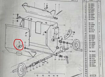

Ansonsten habe ich mal die Kugellager des Schiebeschlittens gecheckt. Man benötigt:
4x 8x22x7 (Di x Da x
(jeweils zwei in den beiden großen Alurollen oben)
5x 10x30x9 (Di x Da x
(jeweils eins in den beiden Stahlrollen oben und dann noch 3 für die Führung unten)
