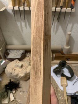

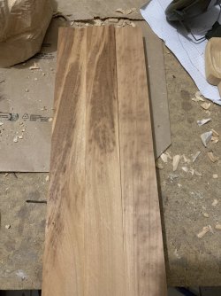

Hallo zusammen. Ich würde gerne aus diesen Kirschbrettern ein Schneidebrett bauen. Diese haben allerdings etwas dunkle Stellen im Holz.. was kann das sein? Ist dies bedenklich? Danke! Im Voraus. IMG_8892.jpeg

Das Material wurde direkt neben einem Bereich des Baumes entnommen, der bereits im Stehen verfault war. Durch den infizierten Saft und Regen gelangten Teile der durch die Fäulnis verursachten Verfärbungen in das gesunde Holz und veränderten dessen Farbe.
Mit anderen Worten: Das Holz begann in den Saftkanälen stellenweise zu verderben. Manchmal wirkt das attraktiv, manchmal nicht – das müssen Sie selbst entscheiden.
