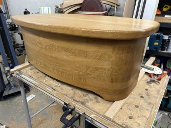

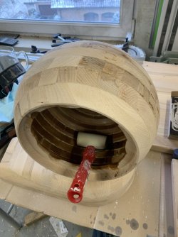

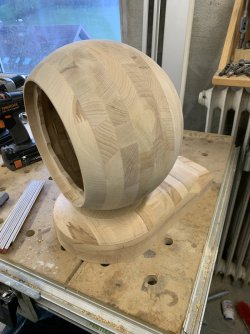

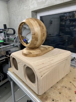

Das Kirschholz wird eine Schallfront eines Lautsprecher.

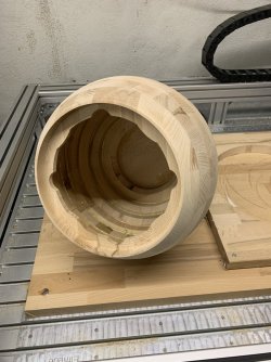

Anbei noch ein paar Eindrücke, wo ich das PU Harz als zielführend empfunden habe. Die Buche Kugel ist damit sehr gut stabilisiert worden und auch haltbar geworden. Ein weiterer Nebeneffekt des Harzes ist, dass man nach einem Anschliff Öl aufbringen kann, eine gefühlte Offenporige Oberfläche erhält, aber eben gerade keine Luftdurchlässigkeit des Holzes erhält bzw das Gehäuse als Luftdruckgehäuse des Laustprechers funktioniert.

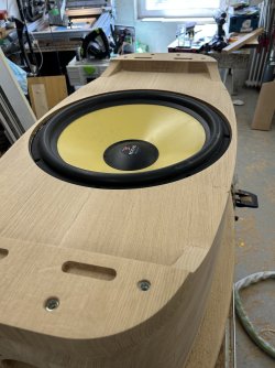

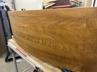

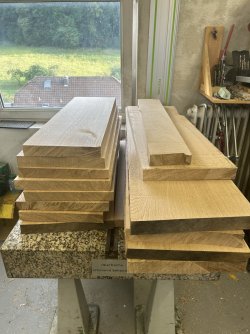

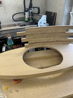

Ein anderes Gehäuse aus Eiche hatte ich ebenfalls mit dem PU Harz stabilisieren können. Der 45cm Lautsprecher hat im Sommer zu Winter sogut wie keinen Schwindung/Quellung zu seiner Holzeinpassung angezeigt, die bemerkbar wäre. Das Holz hierfür stammte aus dem identischen Schuppen wie das aktuelle Kirsch Holz. Das Pu Harz dringt offenbar auch bei Eiche gut ein, wobei hier der Effekt nicht so perfekt wie beim Buche gewesen war. Zumindest reagiert es mit der Restfeuchte im inneren des Holzes und sorgt (nach meiner Erfahrung) für stabile Verhältnisse.
