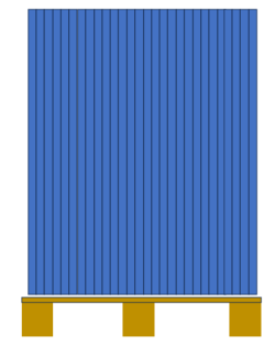

Kopfseitig / Fußseitig sieht die Palette ungefähr so aus:
Mein Gedankengang ist,
a.) dass ich kopf- oder fußseitig (ist am Ende ja nur eine Betrachtungsfrage) eine Holzplatte vor die Palette stelle und diese mit Zwingen gegen die Klötze der Palette ziehe, alternativ in die Klötze schrauben.
b.) die Platte etwas unterhalb der Oberkante der Module mit Bohrungen versehe. In diese Bohrungen kommen rechts und links "Außenanschläge", sodass die Module nicht nach außen kippen können. Mit Außenanschlägen meine ich "Bolzen" aus Holz, ich komme nicht auf den Namen: Quasi dicke Dübel (20mm) mit Griff (es gibt beim Klettern so "Steckgriffe")....
c.) Wenn Module entnommen werden, die "Steckgriffe" nachsetzen, sodass die Module nicht kippen können.
Das ganze dann ungefähr so (rot ist die Position der Dübel / Steckgriffe / was auch immer.... ungenau gezeichnet).
Nun die Frage:
Geht das so? Hat jemand bessere Ideen?
Danke und Gruß,
Moritz

:emoji_thinking: Eine "leichte Gabel" konstruieren - also ein "L" zum in die Einwegpalette einstecken, oben eine ¿schwenkbare¿ Strebe mit verstellbaren Anschlag zum Sichern der Module (angebaut/eingefahren sieht es dann wie ein eckiges "C" aus).
3.) Die Module sollen auf der Palette auf dem Hubwagen transportabel bleiben.
Wenn auch bei gesteckter Sicherungs-Vorrichtung, muss man schauen, ob zwei hochkant-gesetzte Bretter links und rechts an der mittleren Klötzchenreiche, noch das einfahren des Hubwagens ermöglichen würden.
Gruß Matze

Das müsste dann (sofern ich alles richtig verstehe) aber aus Stahl oder Alu sein, oder? Ich glaube sonst kann die Last zu hoch sein, als dass das verlässlich hält - oder ich habe deine Idee noch nicht verstanden.
Der untere Teil vom L wird unten in die Palette gesteckt, dann geht es senkrecht nach oben und am oberen Teil des L's wird dann die schwenkbare Strebe montiert?
Hmmmm....
Nochmal zu meiner Idee:
Ich könnte mittig in die Holzplatte auch noch horizontal ein Scharnierband einfügen, dann wird das 125cm x 125cm Brett deutlich handlicher.
Die Platte muss dann natürlich so montiert sein, dass diese nur "in Richtung" der Module zugeklappt werden kann.
