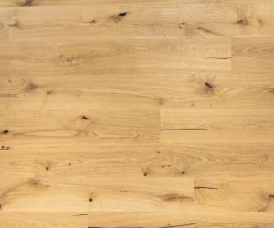

Allerdings ist Kiefer ein bisschen zu hell für mein Wohnzimmer. Mein Boden ist Eiche Chateau, also helle Eiche, und ich möchte die Kiefer gern einen Ticken dunkler haben, um das farblich abzustimmen. Hier ein Bild vom Parkett als Orientierung, die Farbe kann natürlich je nach Bildschirm etwas abweichen:

Sicher kann man Kiefer auf Eiche färben- für einige Monate. Dann wird Kiefer im Splintbereich gelblicher und im Kernholzbereich braunrot. Kiefer verfärbt sehr schnell und der Unterschied zwischen Splint und Kern ist enorm. Es irgendwo farblich anzupassen kaum möglich.

Je mehr Du Dich mit irgend einer Färbung (also egal ob Beize, farbiges Öl oder Lasur) dem angestrebten Farbton näherst, desto schlimmer sieht es aus. Es wird immer ein wenig anders aussehen, allein schon aufgrund der beschriebenen Eigenschaften von Kiefer. Beim Versuch, einen Farbton zu treffen, sieht knapp daneben ja am schlimmsten aus. Ich kenne diesen Wunsch auch aus etlichen Kundengesprächen ("kann man das nicht ein wenig angleichen?"). Nope! Den Wunsch muss man dann immer behutsam aus dem Köpfen bekommen

Ja, ich habe auch schon von dieser "uncanny valley" bei Hölzern im Interior Design gelesen. Ich versuche ehrlich gesagt auch nicht ganz notwendigerweise, genau den Ton meines Bodens zu treffen - das würde auch aus den von derdad genannten Gründen vmtl langfristig nicht klappen - sondern eher die allgemeine "Wärme" anzugleichen. So eine ganz unbehandelte Kiefer kann ja durchaus fast weiß sein, und ich habe in meinem Wohnzimmer aktuell den hellen Eichenholzboden, einige MCM-Möbel mit recht dunklem (Nuss?-)Furnier, mein Klavier das von der Farbe her an Kirschbaum erinnert und ebenfalls einen alten MCM Couchtisch in einem Eichenton, der noch ein gutes Stück dunkler als mein Boden ist. Meine Sorge ist, dass so eine ganz helle, fast weiße Kiefer da von der Wärme her nicht reinpasst - auch nicht, wenn sie ein bisschen nachdunkelt, wenn ich mich recht an meine Kieferlatten erinnere, werden die ja recht gelb.

ich denke auch, dass man die Farbe nicht passend zum Boden einfärben kann. Daher würde ich erwägen, die Kiefer-Paneele farbig zu beizen. Zum Beispiel, Grau oder Blau oder Weiß, je nachdem, was in den Raum passt.
