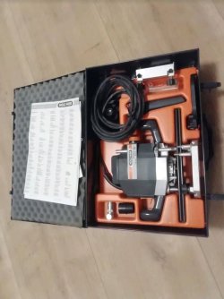

Überlege gerade die Oberfräse Holz-Her 2356 zu kaufen.
Schaut neuwertig aus.
Hat da jemand Erfahrungen zu der Maschine?
21.136

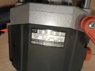

finde einige Bilder zu einer 2357 die hat 850 Watt, EIn Bild einer 2356 das sieht eher nach KantenOf aus oder was zum Beschläge einlassen.
Definitv älter als 25 Jahre. Die E-Maschinensparte wurde so um die 2000 von Festo übernommen. Kommt darauf an was du damit machen willst und was die noch kostet.
8.465
das ist eine grundsolide Maschine, sie hat nur einen kleinen Nachteil. Die Drehzahl lässt sich nicht regeln. Aber für die meisten Arbeiten in Holz ist das egal.
