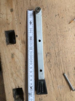

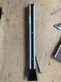

Moin moin Kollegen,
wir haben einen defekten Oberlichtverschluß von Hautau zu erneuern.
Dieser ist für ein nach außen öffnendes Oberlicht, und wir haben den Beschlag so noch nie gesehen und im Netz auch nicht gefunden.
Kennt den vielleicht jemand?

Mitglied 92456
Das wäre sehr nett, den wir haben den Beschlag nicht gefunden, da wir keine Bezeichnung oder Artikelnummer wussten. Wenn man viel Glück hat findet man diesen vielleicht noch.
3.841
Eigentlich kann das nur ein Teil vom Flachform Oberlichtöffner Primat F oder vom verdecktliegenden Oberlichtöffner FORMAT 20 sein. Die Zentrik und Sextan Modelle sind Stangenoberlichtöffner. Systemzeichnungen habe ich da leider nicht mehr. Eventl. mal unter diesen Namen suchen.

ich möchte behaupten das ist ein Teil der "Ausstellschere Genial SL".
Da finde ich bestimmt ne Artikelnummer für, die es 100%ig nicht mehr gibt.

Die stehen aber so häßlich weit vor wenn die Fenster geschlossenen sind.
Dann eher eine Kieler Stellstange mit Scharnier..
3.841
Den Genial haben wir nie verbaut. Für nach außen öffnend haben wir den Sextan genommen, der sah 1990 noch genauso aus wie 1925. Wegen der Alternative bin ich auch eher bei Ernst-Werner und würde eine Kieler Stange nehmen.
