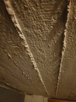

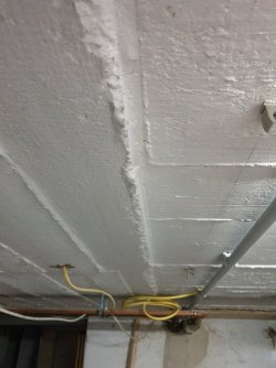

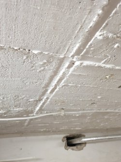

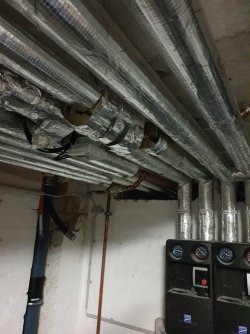

Hier eine Auswahl von besonders "schönen" Stellen an der Decke (und ein Bild der Rohrisolierung, etwas zerfleddert vom Einbau von Wärmemengenzählern)
Es sind nicht nur Nähte,die man abstemmen oder schleifen könnte, sondern auch teils mehrere mm Versatz. Kleben ginge da nur in dem Verfahren mit dicken Klebepunkten,denke ich. Wenn man den Kleber mit Zahnkelle aufträgt, wird er die Höhenunterschiede nicht ausgleichen können.

Ich habe auch noch mal bei Steico angefragt und werde die Infos hier auch posten, falls Steico zustimmt (wovon ich eigentlich ausgehe,ist ja in ihrem Interesse).
6.700
Kleben ist auch sonst heikel, der Kleber hält ev. schon aber die alten Farbschichten nicht. Da müssen die gröbsten Überzähne abgestemmt werden.
Deckenplatten in Kellern schrauben wir immer, dann sind sie auch demontierbar. Spezialschrauben wie bei Heraklit etc. sind nicht unbedingt nötig und manchmal zu kurz. Normale Schrauben und U-Scheiben reichen auch.
