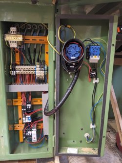

Hier gibts paar Bilder vom Schaltschrank. K5 und K6 sind die Bremse, kann jemand anhand des Bauteils sagen was K1 ist? Ist das eine Stern-Dreieck Schaltung?
Also eine verzögerte Schaltung auf Dreieck wäre sicher nicht schlecht, oder ein Sanftanlauf, aber da bräuchte ich Tipps um das umsetzen zu können...

Meine Bremse sieht man hier auf dem Bild:
K5 und K6 sind fürs bremsen zuständig. Wenn ich den Hauptschalter betätige, dann setzt erst mal die Bremse ein. Dabei brummt die Maschine, und beim Kasten K6 schnappen ein paar von den weissen Kunststoffdingern für die Bremszeit nach innen, und dann wieder raus. Dasselbe gilt auch wenn ich die laufende Maschine über die Aus-Taster oder den Notstop ausschalte. DIe Bremse funktioniert wie gesagt bei der Säge und der Fräse.
Auf welchem Prinzip die Bremse basiert weiss ich nicht. Einfach nur in die andere Richtung drehen (so ist das bei meiner Bandsäge) scheint nicht der Fall zu sein. Wenn die Bremse die Welle zum stoppen gebracht hat, die Bremse aber weiterhin aktiv ist, dann dreht der Motor nicht in die andere Richtung...
Ich kann halt nicht einschätzen ob ich den Sanftanlauf dann auch verwenden kann. Und falls ja, kommt der dann einfach als allerletztes in die Reihe, also bei der Zuleitung zum Motor. Funktioniert dann die Bremse noch? Oder kann ich den Sanftanlauf auch an anderer Stelle einsetzen? Vielleicht sogar so dass sowohl Säge als auch Fräse sanft gestartet werden?
Hier mal noch der ganze Schaltkasten im Überblick.

Nen Schaltplan hab ich auch, allerdings scheint der nicht ganz identisch zum Aufbau meiner Knapp zu sein...
Ich versuch noch irgendwie an die Typenschilder der Motoren ranzukommen. Laut Anleitung gab es die Maschinen jeweils mit 2,2kW, 3kW und 3,8kW. Klibo spricht bei allen 3 Varianten (S1, S2 und S3) von Motoren ab 3kw, ich hoffe also aus 2 Gründen dass ich nicht die 2,2kW Motoren verbaut hab.
