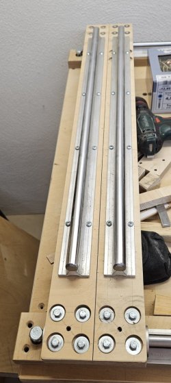

Ich kann gerne Bilder machen von meiner Lösung.
Mein Problem ist der Platz. 9qmund eine maximale Länge von etwa 4 m, dann muss ich mich aber bei jedem Durchlauf 2 x zwischen Maschine und Tür durchquetschen um das Holz zu holen und wieder durch den Hobel zuführen.
Auf der Terrasse habe ich auch schon gearbeitet, neben dem Krach und dem Dreck der den ganzen Garten zumüllt habe ich keine Lust über eine enge Treppe die Maschine hoch- und runterzuwuchten.
Daher die Idee mit der Fräsvorrichtung, die mir auch weitere Möglichkeiten gibt (z.b. eine Selbstgebaute CNC, etwas zum Plattenschneiden, für die Stichsäge, ...) kann ja beliebige Halterungen darunter bauen.
Aktuelle habe ich beide Paare Linearschienen und auch die Schlitten auf Multiplexleisten montiert.
Das untere Paar Linearschienen mit je 2 Maschinenschrauben am Tisch fixiert, das obere Paar ist auf der Leiste der Schlitten mit jeweils zwei Maschinenschrauben fixiert.
So kann ich die Schienen einfach und schnell abbauen und Platzsparend langern.
Ähnlich habe ich eine "Universalhalterung" gebaut um die Höhe vom Aufbau auszugleichen. An der Halterung mach ich dann die Aufnahme der Maschine fest.

20251015_161944.jpg Hier sieht man die Grundkonstruktion der Schienen. Klassisch im Viereck

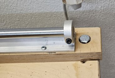

20251015_161946.jpg 20251015_161948.jpg So habe ich die "Längsschienen" auf dem Tisch fixiert. Kann sein, dass das leicht wackelt, muss ich schauen, wie ich das abstelle, wahrscheinlich am ehesten mit einem Gewinde in der Leiste.

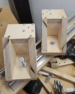

20251015_161954.jpg Die Querschienen sind nur auf den Schlitten montiert, die sind ja "entfernbar" indem ich die von den Schienen schiebe. So habe ich dann relativ einfach nur 4 längliche Leisten, und kann die platzsparend an der Wand im Regal lagern.

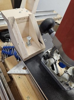

20251015_162004.jpg Für die Querschlitten habe ich folgende Aufnahmen gebastelt. Die laufen von sich aus schon relativ gut senkrecht an den Schienen entlang.
Ich habe die Schlitten und die Aufnahmen absichtlich einzeln gebaut, um unterschiedlich breite Maschinen und Trägerplatten verwenden zu können.

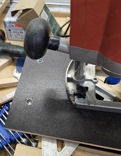

20251015_162021.jpg Geplant ist dann die Trägerplatte für die jeweilige Maschine so auszuführen, dass ich die von unten montiere, um nicht noch mehr Höhe zu verlieren, aber auch um die Trägerplatte möglichst einfach herstellen zu können.
20251015_162053.jpg So sieht das dann bsphaft aus.
Ich kann mir vorstellen, dass ich da noch Feinarbeit anlegen muss. Könnte sein, dass ich es mit dem Gewinde in der Trägerplatte und der Aufnahme zwar mehr oder weniger wackelfrei montiert bekomme, dafür aber so ohne weiteres bündig verschrauben kann.

Fragen und Verbesserungsvorschläge sind gerne genommen.
