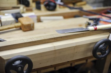

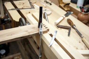

Eine Moxon Vise mit Ablagefläche, die relativ einfach nachzubauen ist, kannst Du Dir auch in einem Video von Heiko Rech anschauen, den Bauplan dazu - falls benötigt - gab es bei HolzWerken. Ich habe diese gebaut und nutze sie häufig zum Zinken oder auch Stemmen.
Gruß Manfred
8.866

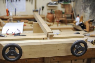

Willst du die Moxon auf eine bestehende Hobelbank aufsetzen, oder soll sie auf nem (dann hoffentlich sehr stabilen) Tisch benutzt werden, der noch keine Spannmöglichkeiten hat?
Ich hab ne Hobelbank und dazu auch ne Moxon. Ich benutze die auch immer, sobald es mehr als 2, 3 Schnitte sind. Aber die Fläche nach hinten mit den Bankhaken hab ich noch nie vermisst. Das macht die Moxon doch nur unnötig schwer. Außerdem ist das fürs sägen ne angenehme Höhe, fürs stemmen und hobeln aber zu hoch.
Wenn du also schon eine Hobelbank hast, wäre meine Empfehlung: Bau ne einfache Moxon, ohne Schnickschnack. Wenn du keine Hobelbank hast und dir beim Unterbau für die Moxon die Spannmöglichkeiten fehlen sieht das anders aus.
