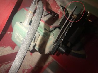

Da bin ich mir nicht so sicher. Hier mal ein Bild von oben und von unten..

Oh das wäre natürlich spitze….
Meinst Du dieses Maß (rot eingekreist)?

In dem Spaltkeil ist ein Schlitz, die Breite nenne ich Nutbreite.
Die angehängte Zeichnung der SUVA zeigt z.B. einen Spaltkeil mit Nut 7 mm:

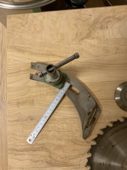

Die Spaltkeilhalterung habe ich ausgebaut, die Nut ist 13mm breit. Hast Du da was passendes (bräuchte auch eine Blattabdeckung, die alte aus Holz ist zwar hübsch aber naja).

@ Thomas:
bei 13 mm passt ein serienmäßiger Normkeil:
(t= 2,5 mm ist eine recht universelle Stärke)

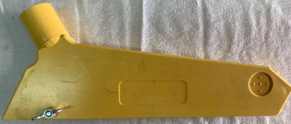

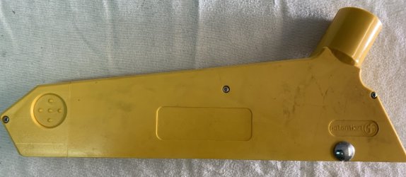

falls du noch eine absaugbare Spänehaube benötigst:
Haube Ulmia (=Fried 98) gelb bis 250 mm, Montage am SK, absaugbar (-> PM an mich)

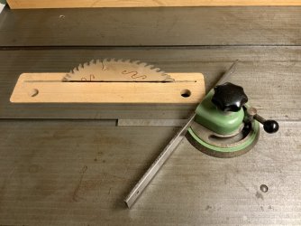

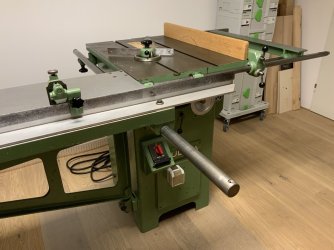

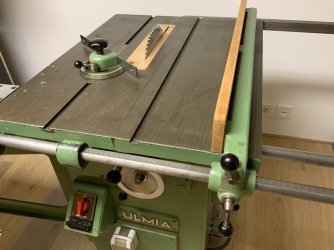

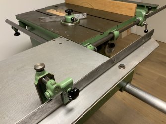

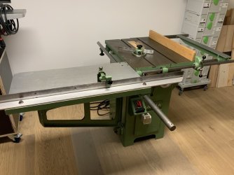

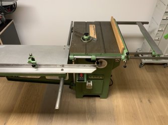

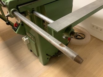

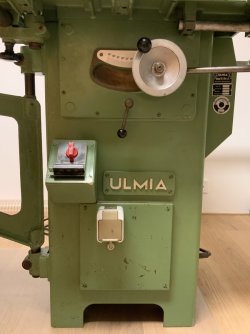

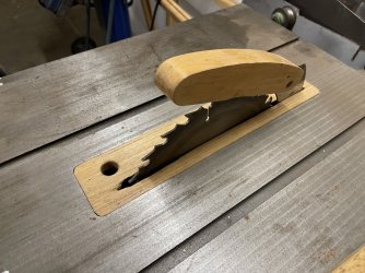

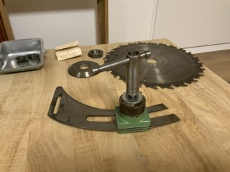

So, Maschine ist grundgereinigt (Flugrost entfernt, Schmierung wo notwendig/sinnvoll) und wieder zusammengebaut. Spaltkeil und Spanhaube sind bestellt, das neue Blatt ist schon drin. Ich bin insgesamt sehr sehr happy, auch wenn die Säge voll ausgebaut mehr Platz beansprucht als gedacht. Einzig die Einstellung der Sägeblattneigung ist etwas mühsam, aber das hatte ich schon zuvor gelesen. Ansonsten alles sehr massiv und wirklich toll gearbeitet. Das Fahrwerk ist Gold wert, gerade in einer kleineren Werkstatt.
Zwei Wermutstropfen und zwei Fragen:
Tropfen 1: beim Transport ging der Hauptschalter kaputt - nicht weiter tragisch da mit Nachrüstung einer Motorbremse auch ein neuer Hauptschalter notwendig ist.
Tropfen 2: der Winkelanschlag arretiert nicht (mehr?) in der Nut. Ich werde mir wohl eine neue, passende Schiene besorgen müssen
Frage 1: ich möchte die hölzernen Anschläge durch metallene ersetzen. Evtl. auch die Sägeblatteinlage in Alu. Hat hierzu jemand einen Tip bzw. eine gute Bezugsadresse?
Frage 2: der Gusstisch ist noch nicht ganz sauber. Es gibt ein paar Harzflecken, Farbtropfenreste und ähnliches. Würdet ihr da komplett nochmal mit einem z.B. 800er Schleifvlies drübergehen oder macht man da mehr kaputt?
Hier ein paar erste Bilder:
8.142
das sieht doch schon sehr gut aus.
Welchen Vorteil versprichst du dir davon? Von der Sägeblatteinlage würde ich dirkt mal 3-4 machen, aber ohne den Schlitz für Sägeblatt und Spaltkeil. Den Schlitz würde ich erst bei Bedarf machen, eventuell auch mal ohne Erweiterung fürs Schrägstellen.
Das guckt sich weg. Mit zunehmender Benutzung wird das automatisch weniger. Wenn du unbedingt da dran gehen willst, unbedingt auf Maschineneinsatz verzichten und nur von Hand reinigen, eventuell mit der Scheuerseite von einem Haushaltsschwamm.
Für die Schwenkung des Sägeblatts, wäre es vielleicht sinnvoll einen digitalen Winkelmesser anzuschaffen:
https://www.amazon.de/GemRed-Winkel...ser-Winkelmessgerät/dp/B09C867NZB/ref=sr_1_9?
(ich habe einen Amaz....link eingefügt, weil die wenigsten lange bestehen bleiben.) Das Gerät ist nur Beispiel, nutzt aber eine normale AAA Batterie, was ich bevorzuge. Einfach auf den Tisch stellen und nullen, dann an das Sägeblatt setzen (Magnet) und die gewünschte Gradzahl einstellen.
