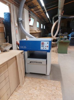

Hier das gewünschte Bild der Maschine an Ort und Stelle, es hat, wie ihr selber merkt, ziemlich lang gedauert bis die Maschine endlich den Weg in meine Werkstatt gefunden hat. Bestellt habe ich sie kurz vor Weihnachten mit 6-8 Wochen Lieferzeit, als ich nach 9 Wochen beim Händler nach einem Auslieferungstermin gefragt habe, wurde mir erstmal die Auftragsbestätigung geschickt. Offiziell gibt es keine Erklärung, warum es beim Hersteller so lang gedauert hat, inoffiziell ist der Fall klar, meine Bestellung ist beim Händler untergegangen - zwar sehr eigenartig bei der Größenordnung, aber die verspätete Auftragsbestätigung ist ziemlich eindeutig. Dafür war der Service jetzt tiptop und die alte Maschine lief ja auch noch, daher halb so wild.
Jetzt nochmal eine Frage von mir: Wo bestellt / kauft ihr eure Wende-Hobelmesser? Wie schon vor einigen Nachrichten geschrieben, hobeln wir sehr viel eigen luftgetrocknetes Holz oder Holz von Kundschaft, sodass die Hobelmesser schon ein ziemliches Verbrauchsmaterial bei uns darstellt. Bislang habe ich sie immer im Internet bestellt, wo ich jetzt beim Stückpreis von rund 26,30€ brutto pro Stück bin für original Tersa Wendehobelmesser Qualität TriHSS -M42. Ist das ein normaler Preis für die entsprechende Qualität?
