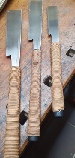

3.188
Die sind direkt aus Japan. Den Schmied, bzw die Manufaktur weiß ich nicht mehr. Preis war damals zwischen 50 und 140 Euro in Japan. Für normale Holzarbeiten hätte ich mir die aber auch nicht gekauft. Tpi ist auch über 20 bis 30.
Verstehe. Verwendest du die Sägen hauptsächlich für Kumiko-Arbeiten?
3.188
Gekauft hatte ich sie für Intarsien und zum Zuschneiden von Sägefurnieren für Marketerien, weil mir die englischen zu kurz sind und ich deren Griffe nicht mag. Damit verdiene ich immer mal wieder ein wenig Geld. Da müssen/dürfen die Werkzeuge für mich perfekt sein.
Ansonsten hab ich sie noch im Instrumentenbau eingesetzt.
Normale Holzarbeiten mache ich lieber mit westlichen Sägen. Nur für Auftrennschnitte nehme ich bisher lieber eine Ryoba. Aber ich übe mich gerade im Einsatz eines Fuchsschwanzes. Das funktioniert aber noch nicht so, wie ich das gerne hätte.
