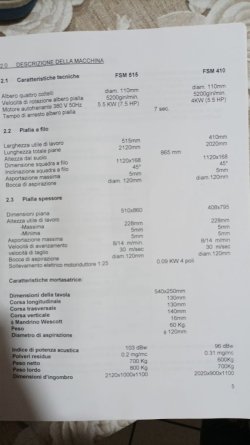

Die Tische sind wenige cm kürzer als bei vielen anderen Modellen der Klasse, die Hobelwelle hat 110 statt 120mm - aber hey, das ist eine italienischen 50er Kombi für einen sehr guten Preis. Dafür bekammst du, wenn günstig, vor 3-4 Jahren mal was in der Klasse. Heute bezahlst du das schon eher für eine 40er, ähnlich ausgestattet. Wenn alles Weitere passt, kannst du die bedenkenlos kaufen.
Modelle gibt es sehr viele und sie sind oft sehr ähnlich. Es gibt ein paar Modelle, die längere Tische haben (250cm - Panhans, SAC, Kölle) und manche auch zwei Auszugsrollen. Beides haben die meisten Italiener der 90er Jahre aber nicht. Ob du das haben "musst"? :emoji_wink:

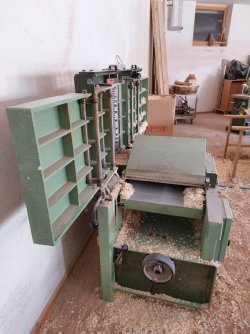

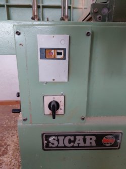

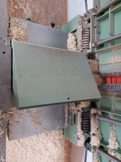

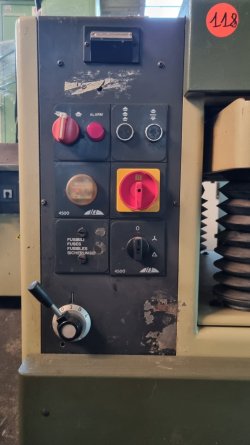

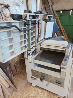

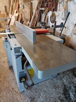

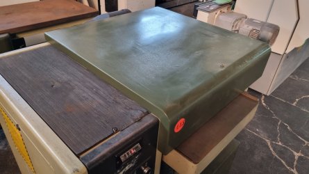

So, habe nachgefragt, und das Einverständnis des Verkäufers zur Veröffentlichung der Fots erhalten.

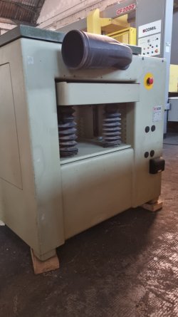

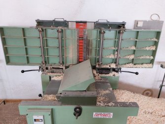

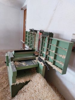

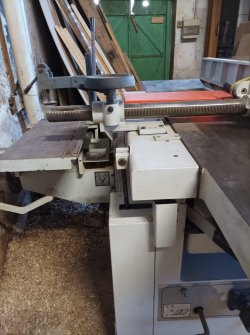

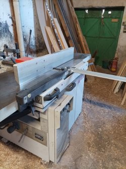

Andernfalls hätte ich auch die Möglichkeit an diese zu kommen, weiß aber noch keinen Preis.

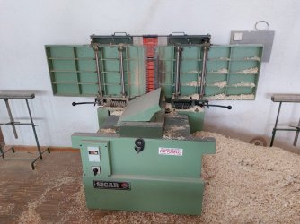

An der Socomac hängt ja noch eine Langlochvorrichtung dran. Die kannst du nutzen oder weiterverkaufen. Würde da nicht lang überlegen. Wenn das für dich passt, hol dir die. Der Preis ist doch fein. Welche Messerwelle ist verbaut? Streifenmesser?
Bei der Sicar müsstest du erstmal einen Absaugstutzen bauen. Den derzeitigen Besitzer stört offenbar die Schaufelei nicht, für mich wäre es nix, gerade beim abrichten. Deswegen und wegen el. Tischhub wäre die obere für mich interessanter, wenn die Sicar nicht gerade für 2000€ oder weniger liefe, was ich für höchst unwahrscheinlich halte. (Im Vergleich gesehen)

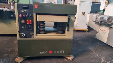

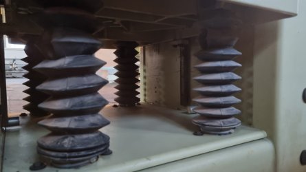

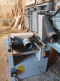

Desweiteren gibt es hier in Italien einen reinen Dickenhobel, SCM S520 für etwa 2700€.
Jedoch wäre dann noch eine Abrichte anzuschaffen, und ganz billig werden reine Abrichthobel auch nicht sein .
Was sagt ihr zu den 3en?

Ich würde in der Hobbywerkstatt einen ADH stellen, es sei Du hast genug Platz und weißt mit der Kohle nicht wohin. In unzähligen Tischlereien wird mit einem ADH gearbeitet, warum soll es da nicht auch daheim gehen, letztenendes liegt die Entscheidung aber bei Dir.
Ich würde aber auch wegen der Socomec keine 2000 KM hin und zurück fahren, bliebe also die Sicar, damit macht man sicher nichts falsch.
