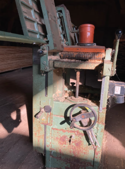

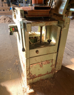

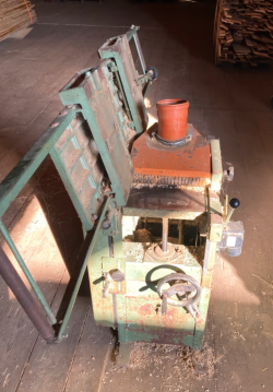

ich bin neu hier und auf der Suche nach einer kombi Dicken- und Abrichthobelmaschine. nun weiß ich, dass es Maschinen mit einer ,,gefährlichen Klappenmesserwelle" gibt und diese eine Gefahr bei der Benutzung darstellt, da man nie weiß ob eine Schraube vielleicht schon kurz vor ab ist.
Nun steht einen Ort weiter von mir eine KAD280 mit 400V Anschluss 30cm Abrichtbreite und 30x20 Dickenhobel. Die Maschine sieht soweit ganz gut aus. Nun lässt sich für mich aber nicht feststellen welche Art von Hobelwelle verbaut ist. Das Typenschild bekomme ich zum Wochenende hin. Vielleicht kann mir jemand weiterhelfen, da die Maschine für meine kleine Hobbywerkstatt ist, ob diese eine ,,gefährliche" Welle hat von welcher ich abstand nehmen würde oder eine die man mit gutem Gewissen kaufen kann.

richtig, sieht abgeranzt aus, ich auch. Aber besser auf die inneren Werte achten!
Probestücke durchlaufen lassen, fairer Weise vorher die Tische mit Silbergleit einreiben.
Das die Messer Scharten haben dürften sollte nicht verwundern.
Wenn die Rübe ansonsten gut läuft dürfte etwas mehr als der eine Hunnie angemessen sein.
Für eine Klip Klap Kopf ab Welle ist das Maschinchen zu jung, da bin ich ganz beim Holzrad09!

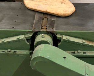

nebenbei bemerkt und als Negativbeispiel, nur zur Info:
das hier scheint mir eine Klappmesserwelle zu sein. Es gibt immer wieder Leute, die versuchen sowas zu verkaufen.
1. Messerwelle verboten und gefährlich
2. Schwingschutz scheint nicht mal ganz die Welle abzudecken
3. kein Anschlag, damit "schwimmst" Du immer mit dem Werkstück über die Messer.
Der Teilkreis, der auf der Welle oben liegt ist die Klappe. Die waagerechte Abtrennung ist deutlich sichtbar.
12.436
Dass diese Wellen verboten wären, das wäre mir neu, da hätte man bestimmt mal irgendwas in den Medien zu gehört.
Diese Klappenmesserwellen wurden von der Holz BG untersagt, sprich in Betrieben mit BG Zugehörigkeit dürfen Maschinen mit diesen Wellen nicht mehr eingesetzt werden.
Alle anderen betrifft diese Untersagung nicht, die meisten werden auch gar nicht wissen, das es damit schwere Unfälle gab.
Davon stehen noch unzählige in Hobbywerkstätten und Scheunen.
Das man diese Maschinen besser beim Verkäufer stehen lässt, das steht auf nem anderen Blatt aber sie sind nicht verboten.
Ist ja kein gefährlicher Gegenstand wie nen Weltkriegskarabiner oder ne Handgranate.

Das ist auch nicht ganz richtig.
Sie sind von der BG verboten, ein Einzelkämpfer ohne BG Zugehörigkeit ist von dem Verbot auch nicht betroffen.
seit Ende der 1980ger Jahre im gewerblichen Bereich in Deutschland verboten, unabhängig von der BG.
wie das auch im Detail genau sein mag ist mir letztlich egal.
Einerseits werden hier immer sämtliche Verstöße gegen alle empfohlenen /geltenden Sicherheitsregeln mit ganz großem Zeigefinger hervorgehoben (z.B. bei @Claus P. ) und drauf rum geritten und dann wird es wieder relativiert, dass das nur den gewerblichen Bereich betrifft.
Wenn die BG das Ding verboten hat, wird das schon seinen berechtigten Grund haben und ich verstehe dann hier die Haarspalterei nicht, warum man dann ausgerechnet im privaten Bereich das Teil benutzen dürfe, evtl. wenn man noch Anfänger ist.
Liebe Leute ihr seid einfach inkonsequent.
Mir ging es nur darum zu zeigen, dass sowas aktuell immer noch im Umlauf ist und verkauft wird.
