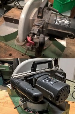

Seit den 90er Jahren habe ich schon die Rexon MS10RA, eine wirklich massive und kräftige Maschine. Massiv? Tja es ist wenig Plastik dran aber das wenige war genau das Problem im Laufe der Jahre. Ohne große Kraft ist mir eines Tages mir nix dir nix der Griff abgebrochen. Ich war mitten in einem Projekt und habe mir auf die schnelle diese "billige" Kingcraft als provisorischen Ersatz geholt. Zu meinem erstaunen leistet dieses Maschinchen doch wirklich gute Arbeit wenn man sich die Mühe macht sie korrekt einzustellen und sie hat eine sehr effektive Absaugung!
Eigentlich wollte ich die wieder abstoßen als die Elektra Beckum KGS 300 eingezogen ist, aber für solche Maschinen gibt es keinen Markt mehr. Also habe ich sie behalten und nutze sie noch erstaunlich oft. Was Absaugung betrifft ist die Elektra Beckum ungeschlagen, damit macht man im Wortsinne saubere Schnitte. Due relativ geringe Schnitthöhe stört mich nicht.
Nach vielen Jahren des in der Ecke stehens habe ich eine Idee gehabt die alte Rexon zu reparieren und das ist heute meine Maschine fürs Grobe, sie wird nur draußen benutzt und kriegt alles was ich der KGS nicht zumuten will oder kann.
