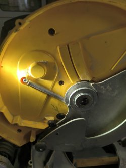

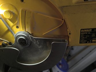

Hallo Lucas,
bei mir war das Problem, wenn ich die Säge im Leerlauf ausgeschaltet habe hat das Sägeblatt zum Schluß gewackelt.
auch beim schneiden von eine Kantholz wackelte das Sägeblatt beim runterdrücken.
Ich habe jetzt eine Einstellmöglichkeit bei der dewalt DWS 780 gefunden
wenn das Sägeblatt ausgebaut ist, Bild 2 gibt es eine schwarzen Stopfen (siehe Pfeil)
entfernen - dann kann man die Führung der Säge mit einen Schraubenzieher nachstellen
Seitdem ist das wackeln weg :emoji_slight_smile:
