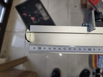

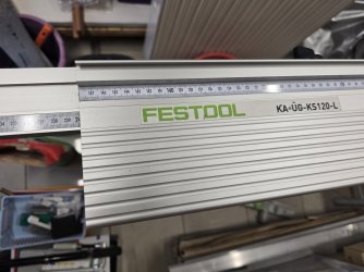

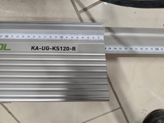

vielleicht stehe ich auf dem Schlauch oder bin doof, aber irgendwie habe ich das Gefühl, die Lineale am Teleskopauszug meiner KA-UG-KS120-R/L sind falsch.
Tauschen der beiden Seiten geht nicht, weil es ja auch noch den Teil ohne Lineal gibt und das Lineal selbst ist aufgeklebt.
Habe ich einen Denkfehler oder ist hier wirklich was falsch?
Viele Grüße!

beim Auszug liest du die Gesamtlänge an der Kante der Basis ab, nicht am Ende. Den Anschlagreiter verwendet man dann ja nicht, sondern den Anschlag am Ende des Auszugs. Im Bild drei Gesamtlänge 240cm.

Aha! Das macht Sinn - vielen Dank für die Erleuchtung!
Ich konnte es auch fast nicht glauben, aber ich hab den Denkfehler nicht gefunden.
Vielen Dank!
