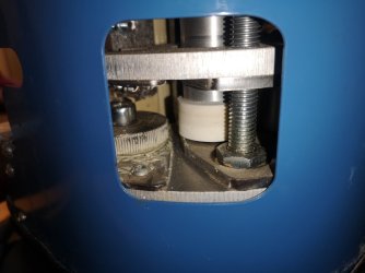

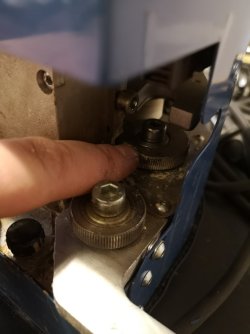

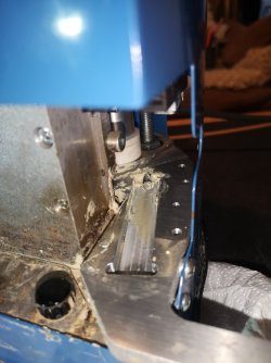

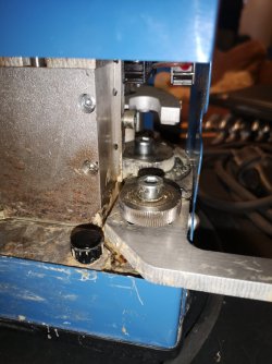

Hier ein paar Bilder mit denen man hoffentlich mehr anfangen kann...

Servus, die hintere Einzugswalze ist deshalb schwergängig zu drehen weil sie durch einen Getriebemotor angetrieben wird.
Wenn der Wählschalter oben am Gehäuse auf Automatik steht beginnt sich bei erreichen der Betriebstemperatur diese Einzugswalze und die Leimauftragswalze automatisch zu drehen.
Vor Arbeitsbeginn das Gerät noch ein paar Minuten laufen lassen damit sich der Kleber im Gerät sauber verteilen kann.
Grundsätzlich schadet es natürlich auch nicht das Gerät mal zu reinigen, die Füllmenge des Klebers muss man erst ins Gefühl bekommen, füllt man zu viel ein kann er überlaufen, bei zu wenig kanns passieren das die Menge bei einer längeren Kante nicht ausreicht.

danke, das Video kenne ich schon. Ich werde es heute Abend einfach nochmal testen. Die weiße letzte Einzugsrolle dreht sich permanent bei Einzug - bist du sicher, das die verzahnte Rolle davor auch angetrieben wird? Nach meinem Verständnis würde beim Start diese verzahnte ( und leider verklebte/schwergängige) Rolle durch die Mechanik gegen die weiße Rolle gedrückt und bei transportieren dann die dazwischen befindliche Kante..?

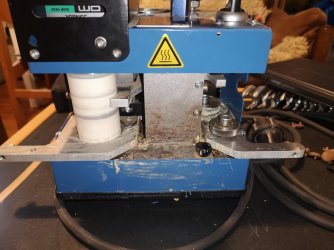

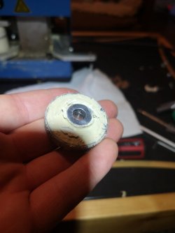

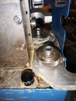

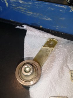

So, noch mal eine kleine Rückmeldung. Hatte heute Zeit mich mit der Maschine mal etwas mehr zu beschäftigen und habe die Andruck - Mechanik auseinander gebaut. Nach einer längerem Aufwärmphase habe ich die Teile dann auch ohne Gewalt auseinander bekommen.
Alles gereinigt und wieder zusammen gebaut - läuft.
