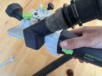

Ich mag die Kantenfräsen, welche eine asymmetrische Grundfläche und seitlichen Griff haben (zBsp. Festool MFK 700). Besonders praktisch ist die WEGOMA (siehe Foto), weil ich oft ABS-Kanten aufleime und bei dieser Form der Grundplatte der Überstand abgefräst und die Kante gerundet werden kann.
Viel Erfolg beim Projekt, Tom

Meine erste Kantenfräse war die 18V-Makita. Die kleine Grundplatte kann man ja gegen etwas asymetrisches tauschen, dann kippelt auch nichts.
Eine grössere Anzahl dicker Anleimer mit der Makita bündig abfräsen, macht allerdings wenig Spaß. Auch mit meiner OF 1400 war das einfach nur nervig, fehlerträchtig und aufwändig.
Deshalb habe ich mir vor einiger Zeit die MFK 700 gegönnt. Da gibt es verschiedene asymetrische Grundplatten für den senkrechten oder waagerechten Einsatz der Kantenfräse, die Höheneinstellung erfolgt aufs Zehntel über einen Drehknauf.
Warum Festool noch keine Universalplatte für den Horizontal-/Vertikalbetrieb entwickelt hat, ist mir btw. ein Rätsel.
