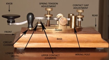

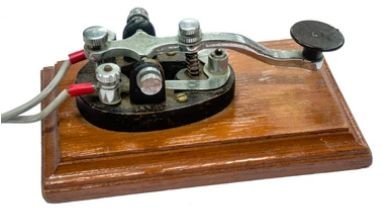

Frühe elektrische Aufbauten waren oft auf einer Holzgrundplatte mit verziertem Rand. Siehe unten, mal ein paar Beispielbilder.
Ich nehme an, dass das alles gefräst ist.
Was für Arten von Fräsern wird für sowas verwendet? Diese "zweistufig" (Kante, Kurve, Kante") aussehenden finde ich besonders interessant. Sind das einfach komplizierter aufgebaute Fräser, oder tatsächlich irgendwie mehrstufige Fertigung? (Ich habe bisher nur Abrund- und Bündigfräser verwendet...)

Mach einmal mit den Fräsern die du hast ein paar Fräsungen in Restholz und dann schau sie dir genau an. Wenn du einen Abrundfräser um ein paar mm nach oben und innen versetzt hast du z.B. das erste Profil. Mit einem "Karnies" Fräser (Schneide hat eine S-Form) kann man noch viel mehr Profile erzeugen. Und wenn due den Karniesfräser auch ein paar mm versetzt entsteht neuerdings ein anderes Profil. Einfach mal probieren und nicht zu wörtlich an die Fräserbezeichnungen halten.
LG Gerhard
SteffenH
29. August 2011
3.156
Das macht man mit Viertelstab- oder Hohlkehlfräsern, den oberen Absatz erzeugt die Frästiefe, der untere wird vom kleineren Kugellager bestimmt.
11.783
um es eindeutig zu sagen, diese Profile sind alle mit entsprechendem Profilmesserkopf in einem Arbeitsgang gefräst, aber wohl eher mit ner Tischfräse.
Aber auch für die Oberfräse gibt es jede Menge Profilfräser für solche Profile.
Immer erst die Hirnholzseiten und dann erst Langholzseiten fräsen.
