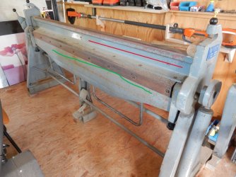

mehr hypothetisch als dass es aktuell geplant wäre interessiere ich mich für eine Blech-Kantbank.
Du meinst sowas in der Richtung:
Der rot markierte Teil ist die Oberwange, darunter, jetzt nicht zu sehen, liegt die Unterwange.
Zwischen diese wird das Blech geklemmt, und dann mit der Biegewange (grün markiert) gebogen, bzw. gekantet.
Je nach Blechstärke muss die an der Biegewange angeschraubte Kantleiste (das Teil mit den 9 Schrauben) rauf
oder runter gesetzt werden, damit das Blech zwischen der Kantleiste von der Biegewange und der Kantleiste von
der Oberwange Platz hat.
Bis 3mm Stahlblech habe ich damit schon gekantet, da muss man (zumindest ich) dann schon ein bißchen die
Backen aufblasen, damit das Blech dahingeht, wo es hin soll. Übliche Blechstärke für Spengler ist eher 0,7 - 0,8.
Ob die jetzt 10mm Kunststoff schaffen würde, hängt auch davon ab, ob man die Kantleiste von der Biegewange
soweit runter fahren kann. Bin aber eher skeptisch.

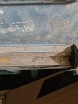

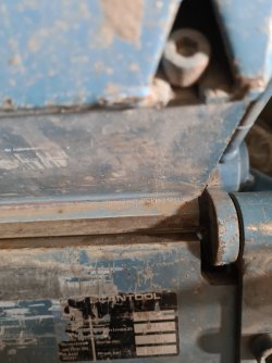

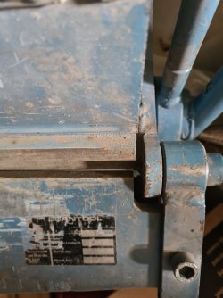

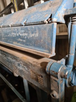

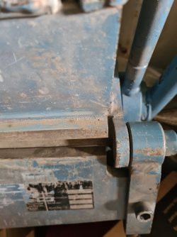

Mal detailiertere Bilder von husky's Erklärung:
