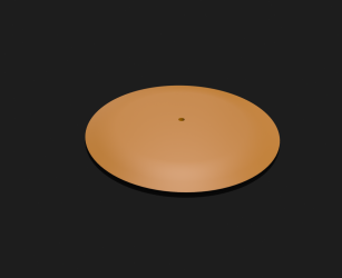

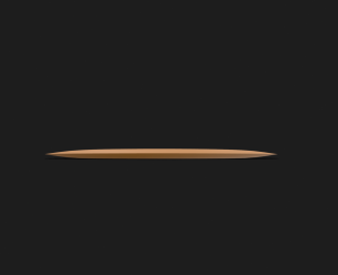

mir fehlen leider die Möglichkeiten, Kanten jenseits normaler Abrundfräser zu bearbeiten.
Es geht darum, eine 300 mm Durchmesser MDF-Scheibe (10 mm dick) mit lang auslaufenden Abrundungen (beidseitig) zu versehen. Hätte jemand dazu eventuell die Möglichkeit und könnte aushelfen?

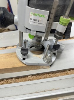

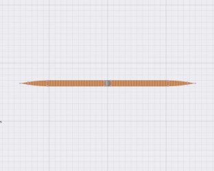

theoretisch siehe Bild - muss noch ein 30er Loch in das schräge Holz damit man mit Kopierhülse arbeiten kann und ein Nutfräser.
Man wird einmal oder 2x versetzen müssen in dem man den Mittelpunkt des Zirkels und die Fräshöhe ändert
