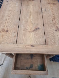

Ich habe vor 4 Jahren den auf den Fotos zu sehenden Tisch bei ebay gekauft. Er war damals schon nicht super in Schuss, 4 Jahre ohne Zuwendung haben nicht zur Besserung beigetragen
Ich ziehe nun um und da ich den Tisch sehr schön finde, würde ich ihn gerne behalten, sehe aber auch das er nun endlich etwas Pflege und Restauration nötig hat. Ich bin Studentin und kann leider keinen Profi bezahlen. Nun meine Frage: Kann ich den Tisch als Anfängern retten und wenn ja, wie? Ich habe null Erfahrung, bin aber handwerklich nicht ungeschickt! Danke für eure Hilfe

Kann ich verstehen, ich finde den auch ganz schön. Breite, recht feinjährige Nadelholzbretter und eine klassische Konstruktion mit Hirnholzleiste & Zarge.
Wie soll der Tisch denn im fertigen Zustand aussehen, und als was wird er genutzt?

Geht es "nur" ums Aussehen (also sowas wie Farbe, Oberflächen), oder ist auch konstruktiv was zu machen, sprich: sind die Beine fest, läuft die Schublade gut?
Lohnen wird sich eine Aufarbeitung auf jeden Fall!

Danke für die netten Antworten :emoji_slight_smile: die Schublade läuft gut und ich würde ihn weiter als Esstisch verwenden wollen! Die Oberfläche hat viele Macken und irgendwas (vermutlich Lack?) Splittert ab. Würde ihn halt gerne so bearbeiten das er wieder schön als Esstisch funktionieren kann und auch geschützt ist vor verschüttem essen und Wein:emoji_slight_smile:
Ach, er soll weiter das ungefähr gleiche aussehen behalten, ich möchte ihn also nicht farbig streichen oder so

Ich als Laie mit Erfahrung würde folgendermaßen vorgehen:
Den kompletten Tisch ordentlich abschrubben/Abschwaschen. Nach dem trocknen würde ich die Tischplatte und die Kanten ordentlich abschleifen. (Exzenterschleifer, Körnung 80/120/180, dazwischen Wässern) Die Kanten per Hand schleifen. Dann die Tischplatte mit Osmo Topoil behandeln (Lässt sich aus meiner Sicht für Laien am besten verarbeiten und ergibt eine schöne und sehr robuste Oberfläche)
Das Gestell würde ich nur per Hand anschleifen und ggfs auch noch Ölen, wenn der Unterschied zur Platte zu groß ist.
Ist für nen Anfäger aus meiner Sicht gut machbar, ist halt eine Fleißarbeit :emoji_slight_smile:

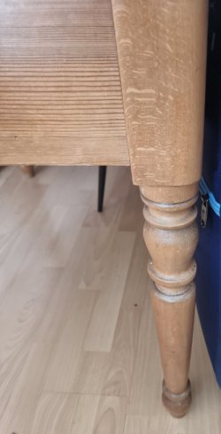

Täusche ich mich, oder sind die Ecken der Unterkonstruktion/Beine aus anderem Holz (Markstrahlen -> Eiche?)? Dann sollte man vor dem Ölen unbedingt eine Probe an unauffälliger Stelle machen, damit man keine Überraschungen erlebt, was die Färbung angeht.

Ich stimme dem "Leibhaftigen" völlig zu, das ist für Laien gut zu machen. Ich würde auch genauso vorgehen, wie er vorgeschlagen hat, vielleicht würde ich das Nadelholz vor der öligen Behandlung in Richtung der Fasern noch bürsten. Das würde den rustikelan Charakter unterstützen und die Oberfläche natürlicher alt aussehen lassen.
Die Beine sind aus Buche (auch dieses Holz hat Markstrahlen). Dieses Holz würde ich vorsichtig von Hand schleifen, aber unbedingt in Richtung der Rundung. So entstehen am wenigsten Flecken. Buche kann genauso geölt werden wie Kiefer (das Holz, aus dem der übrige Tisch ist), wird aber farblich etwas abweichen.
Wässern beider Holzarten nach dem gröberen und vor dem Feinschliff würde ich unbedingt, um eine Farbprobe zu haben, die zeigt, wie sich das Öl in etwa auf dem geschliffenen Holz auswirkt. Wässern zeigt ausserdem, ob noch Lack oder sonstige Farbreste auf dem geschliffenen Holz wäre. Der Vorgang und Nutzen des Wässerns ist hier schon in vielen posts behandelt worden, bitte da nachschauen.

Das mit dem Abschleifen würde ich persönlich sein lassen. Die Holz"patina" würde abgeschliffen und das Holz sehe wie neu bearbeitetes Holz aus. Der Charme des Alten wäre futsch. Könnte mir auch vorstellen, das der Tisch ursprünglich mal gewachst war. Dann setzt sich das Schleifpapier zu und hinterlässt Kratzer auf der Oberfläche.
Ich würde hier eher Stahlwolle Stärke 1 oder ein Schleifvlies empfehlen. Mit den Fasern der Stahlwolle quer zur Maserung schleifen, beim Schleufvlies ist es egal. Eigentlich nur die Verschmutzungen entfernen und das Holz etwas glätten. Nicht versuchen irgendwelche Kratzer oder Macken rauszuschleifen. Auch das würde schon zu unschönen Farbveränderungen führen. Die Stellen würden heller als die restliche Oberfläche werden.
Danach ölen, hier empfehle ich immer gerne die Aurogrundierung Nr 117. Ein Halböl mit zugefügten Harzen. Danach das Holz noch wachsen mit Auro Bienenwachsbalsam oder besser noch Hartwachsbalsam. Das Polieren ist zwar etwas anstrengend, aber machbar. Ich finde diese Oberfläche besser, als nur ein Hartwachsöl zu nehemen, da man mit dem Wachsbalsam noch kleine Unebenheiten füllen kann, ohne das es auffällt. Tiefere Kratzer könnte man noch mit einem Hartwachs, z.B. von Borma oder Bao füllen, wenn man möchte.
Abschleifen ginge natürlich auch, aber für mein Empfinden ist das "totrestaurieren". Aber das kann natürlich jeder so halten, wie er möchte.

Hi, da der Tisch also im wesentlichen seine rustikale Patina behalten soll, würde ich vom schleifen absehen.
Mit 80er Schleifpapier wirst du soviel Material abtragen, das das auf den glatten Fläche wie neues Holz aussehen wird. An den Ecken, Kanten und Rundungen wirst du eventuell nicht genug abschleifen können um überall den gleichen Look zu erzielen.
Ich würde mit einem relativ feinen Schleifvlies und etwas Holzseife den Tisch von Hand reinigen und dann einfach das ganze ölen. Ich würde Osmo Top Oil High Solid weiß Seidenmatt dafür verwenden.

Ich bin da ganz bei Michael. Wenn Du da mit Schleifpapier rangehst, dann verliert der Tisch vollständig seinen Charakter. Und ich unterstelle Dir mal, dass Dir der Tisch Dir gerade wegen seiner Ausstrahlung und Patina so gut gefällt.
Ich würde als ersten Schritt und vor der von Michael beschriebenen Vorgehensweise, erst einmal mit einer kräftigen Wurzelbürste/Scheuerbürste und etwas Seifenlauge drübergehen. Im nassen Zustand kannst Du auch gut sehen, ob da wirklich Lack drauf ist (ich kann das auf den Bildern nicht erkennen). Dann ordentlich trocknen lassen und das weitere Vorgehen entscheiden.
Mit der Wurzelbürste kann man schon einiges erreichen und damit hast Du auch noch nichts zerstört, d. h. Du bist noch vollkommen frei, wie Du weiter arbeiten möchtest.
Die kleinen Macken würden mich überhaupt nicht stören.
Wenn Du einen Eindruck davon bekommen willst, wie es nachdem Schleifen aussehen wird, dann könntest Du mal auf der Unterseite der Tischplatte einen Versuch starten. Das gilt natürlich auch für die anderen Methoden. Und auch die Oberflächenbehandlung würde ich zuerst auf der Unterseite testen. Gerade auf Nadelholz sieht nicht jedes Öl so gut aus (meine Meinung). Bei OSMO kann man sich übrigens 5 kleine Proben kostenlos zusenden lassen Farbmusterbestellung OSMO
Ich könnte mit auch gut vorstellen, den Tisch unbehandelt zu lassen (falls er nicht lackiert ist).
