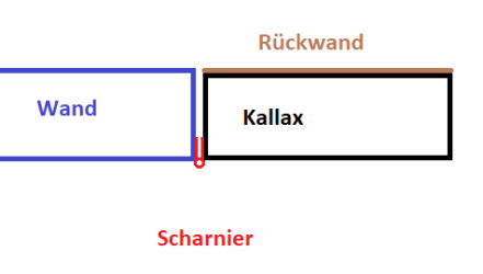

Ich denke, so etwas könnte halbwegs klappen (Kallax auf Rollen):
Zwei, drei Scharniere über die Höhe verteilt, damit es nicht umkippt.

Ich denke auch das mit den Scharnieren ist nicht verkehrt, nur musst du die ja auch an der Pappe festbekommen.
Und
